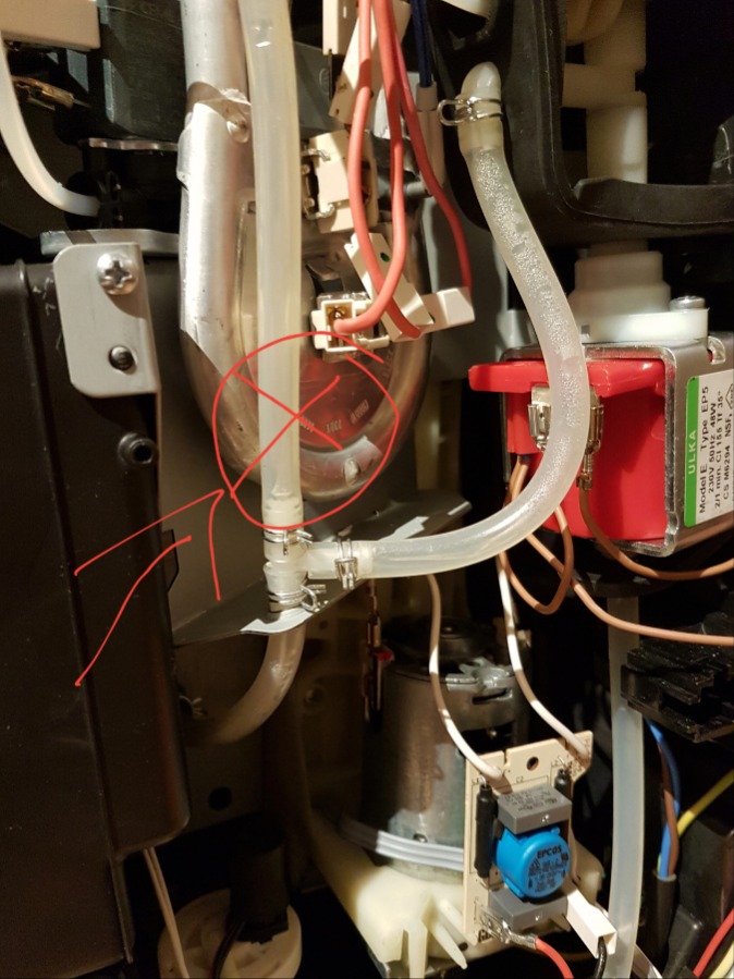

Kein Wasser? Ich dachte du hast zu anfang gesagt es kommt Wasser aber zu wenig?
Schlauch auf durchgang prüfen. Und Sonst versuchen die Ventile an dem MV zu entkalken: Hast du an den Schläuchen zum Mv die Dichtungen überüft?

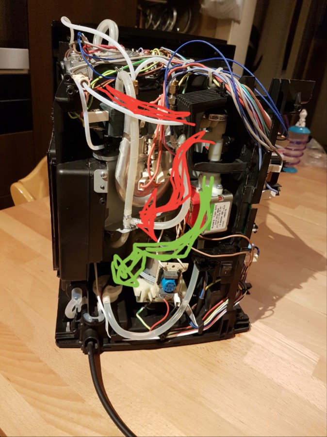

.hab jetzt den test gemacht wie oben beschrieben.wasser kommt jetzt durch. Muss ich jetzt die Seite vor der dampfheizung wieder anschrauben und die dahinter abschrauben und weiter testen ( natürlich mit dem Schlauch darauf an der anderen Seite meine ich natürlich) Dieser Beitrag wurde bereits 1 mal editiert, zuletzt von tajaela ()
Ja, der abgehende von der Dampfheizung geht vor zum vorderen Ventil. Den da vorne abmachen und in ein Gefäss halten. Aber Vorsicht, Dampf!Gruß Stefan
Dampf kommt raus, nach einiger Zeit Wasser. Aaaaber ein Teil läuft während dessen in die Auffangschale sowie beim spülen geht's auch gleich in die Auffangschale.

Die Milchschäumerkupplung undicht? Ist hinten die Dichtung gerissen?
Überbrücke die Tür mit einem Stück pappe und schau wo das Wasser her kommt.Ich kann bei Platinen und Displayfehlern helfen. -
...Ich hab jetzt getestet gehabt aber nur mit Schlauch...
Wie zu Beginn auf den Fotos. Es läuft bei Wasserbezug einiges über den Schlauch runter in die schale und beim spülen ausschließlich.
Keine andere undichte stelle.
Kein Rost irgendwo.meine Vermutung irgendwas am solenoid hinten.kann man da was falsch einbauen? Das ich da evtl einen Fehler gemacht hab?!? -

Und was mir grade aufgefallen ist ( die maschine steht diesesmal woanders also anderer lichteinfall) da ist immer wieder einiges an Luft in den Schläuchen.(in den dünnen) -
nächster test...
Haben jetzt mal nach dem Magnetventil Wasserbezug gedrückt
- 50ml
Und zum Vergleich vor der brühgruppe
- 100ml -
