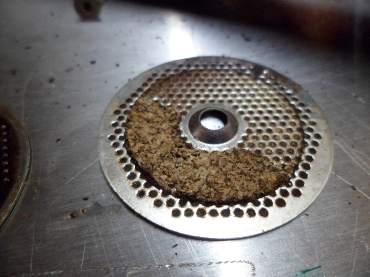

  • Das Sieb wird verstopft sein.
    Zwar kein Jura,
    aber so sieht es aus,
    auch wenn gereinigt und entkalkt wurde;
    die Besitzerin klagte über faden Gecshmack...
    die andere Hälfte habe ich schon frei gekratzt:
      310,9 kB, 1.200×899, 329 mal angesehen
    Dieser Beitrag wurde bereits 2 mal editiert, zuletzt von Eisenlager ()

  • Moin noch mal u-6000 !
    Inwieweit die Ursache für das geschmacklose Aroma des Kaffees an einem zugesetzten Sieb zu suchen ist, sei mal dahingestellt, kann ich aber auch nicht ganz ausschließen. Das Brühsieb ist Teil des oberen Kolbens der Brühgruppe. Da kommt man nur ( richtig ) dran ,wenn die Maschine geöffnet, die Brühgruppe ausgebaut und total zerlegt wird. Wie das im Einzelnen genau geht, kann ich hier nicht in wenigen Sätzen erläutern. Dazu gibt es hier im Forum oder auch im Netz Serviceanleitungen.
    z.B. komtra.de oder jura-profi.de . Wenn die Brühgruppe eh schon ausgebaut ist, sollte eine Revision derselben sowie eine Revision des Drainageventils erfolgen.
    Solltest du aber den ganzen Aufwand zunächst noch scheuen, empfehle ich dir wie folgt vorzugehen : 2 x hintereinander das Reinigungsprogramm der Maschine ausführen. Dabei wird dann das Brühsieb mit heißer Kaffeereinigerlösung durchspült und weitgehend von Kaffeepulverresten befreit. Dann entfernst du alle Schalen aus der Maschine und reinigst das Brühsieb von vorn mit einer Hand mit einem angefeuchteten Stück Küchenpapier von allen noch anhaftenden Pulverresten. Das Brühsieb befindet sich hinter und oberhalb der beweglichen Tresterschaufel. Das kann man mit einer Hand ertasten.
    Wolfgang
    Dieser Beitrag wurde bereits 1 mal editiert, zuletzt von Nordbruch ()
