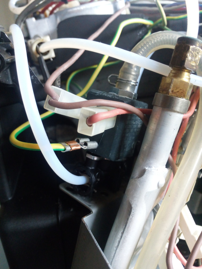

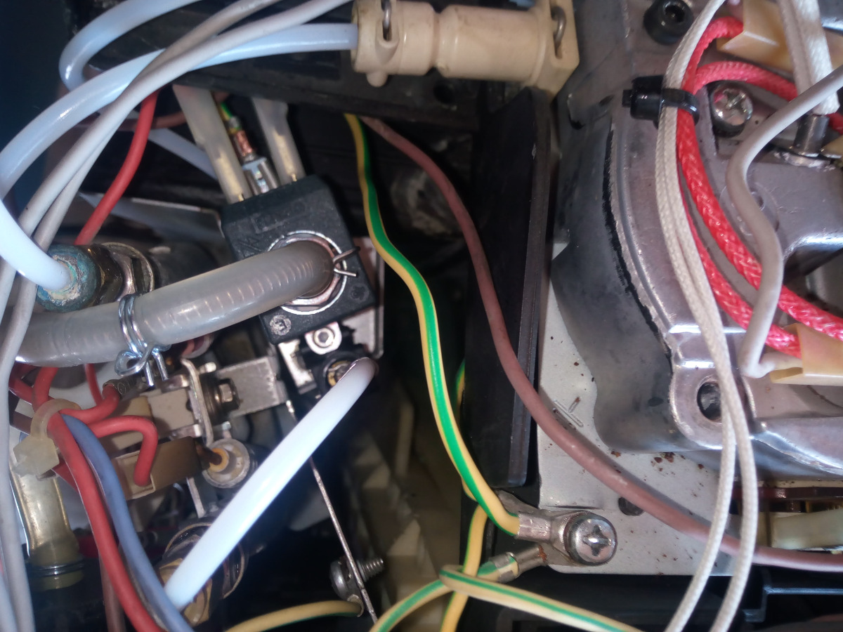

  • Das Ventil sitzt ja auf der geerdeten Blechbrücke. Da der neue Korpus aus Kunststoff besteht und logischerweise nicht leitet, besteht von den Metallteilen des Ventils keine Verbindung mehr zur Erde. Deswegen sollte man einen grüngelben Draht vom unteren freien Anschluß an der Ventilspule z.B. zum Schutzleiteranschluß am Blech des Thermoblocks anschließen.
      310,73 kB, 1.200×900, 416 mal angesehen
      178,72 kB, 675×900, 421 mal angesehen
  • Hallo Stefan, die Ersatzteile sind heute gekommen.Das mit dem Schutzleiter habe ich verstanden, danke. War ja auch sehr schön erläutert, und das Anschauungsmaterial auch spitze! Fange am Freitag an, die Teile wieder zusammen zu setzen.Muss mir noch so einen Kabelschuh ( hoffentlich richtige Formulierung) besorgen, mein Nachbar ist begnadeter Schrauber, der hat so was garantiert. Muss jetzt mal die Funktion des Ventils erfragen: Bekommt das Ventil für eine bestimmte Zeit Strom und öffnet sich dann und lässt Wasser durch, damit der Kaffee gebrüht wird? Der linke Überdruckschlauch hat eine Öffnung, die hinter der Blende nach unten in die Auffangschale führt. Ist das so einigermaßen richtig formuliert? Gruß Köcki
  • Alles richtig, nur daß das Ventil den Dampfkreislauf öffnet.
