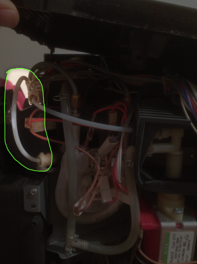

  • Schau mal, welcher Schlauch beim spülen/Kaffeekochen Wasser führt, vermutlich der linke. Das würde bedeuten, daß das 3 Wegeventil raus muss. Und du mußt dringend die Brühgruppe revidieren und die Antriebsspindel abschmieren.
      425,59 kB, 1.353×900, 505 mal angesehen
  • hogan666 schrieb:
    Woran siehst/hörst du das mit der Brühgruppe?
    Hören. Nach ca 10 Jahren Delonghi hört man, daß der Motor sich quält. Und bei runterfahren hört man am Schwenkpunkt, daß die Spindelmutter schon einigen Verschleiss hat. Und ja, da kannst du auch das Silikonfett nehmen. Kennst du das: Entkalkung des oberen Brühkolbens - zusätzlich zum Standardentkalkungsprogramm empfohlen
  • Upps, ich hatte vergessen das Bild der Schläuche anzuhängen. Habe es oben im Beitrag jetzt eingefügt.
  • Ja, das hintere Magnetventil muss du wechseln. Eine passende Anleitung findest du im Downloadbereich. Wenn mich nicht alles täuscht, ist beim runterfahren im Schwenkbereich sogar Bürstenfeuer vom Motor zu hören. Mess den mal ohmisch in allen 12 Stellungen durch, Anleitung auch im Downloadbereich.
