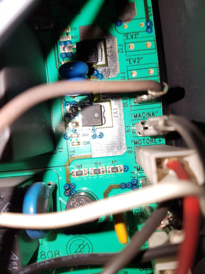

Hallo liebe Leute.
Ich stoße gerade bei einer Delonghi ESAM3500.S an meine Grenzen und hoffe das Ihr mir helfen könnt.
Punkt 1. Brühgruppe wurde komplett überholt
Punkt 2. Antriebsmotor wurde getauscht, weil er durchgebrannt war
Punkt 3. Reedplatine auch getauscht weil keine Reaktion von der BG kommt
Bisher immernoch alles Tod.
Ich erkenne das der obere Brühkolben nicht den oberen Endschalter berührt, habe aber die BG in die vermeintliche Nullstellung verfahren. Liegt hier der Fehler? Wie kann ich den oberen Brühkolben überhaupt verfahren um Den in Nullstellung zu bekommen?
Ist bei dieser Maschine der Nullpunkt der BG tatsächlich so, das der untere Brühkolben bündig ist mit der Oberfläche von der BG, quasi wenn der Trester abgeschürft wird?
Wenn ich die BG von Hand verstelle, bewegt sich das Padell als wenn es den Trester entfernen möchte, also ich vermute ja hier schon einen Fehler, aber ich komme nicht dahinter. Hab schon ein paar Automaten repariert, aber der hier gibt mir Rätsel auf.
Ich habe schon einen Reset gemacht, und die Maschine auch schon in den Testmodus gebracht. BG sagt aber nichts.
Würde mich freuen wenn mir Jemand helden kann.
Besten Dank!

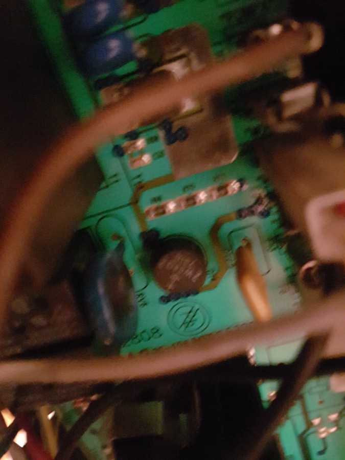

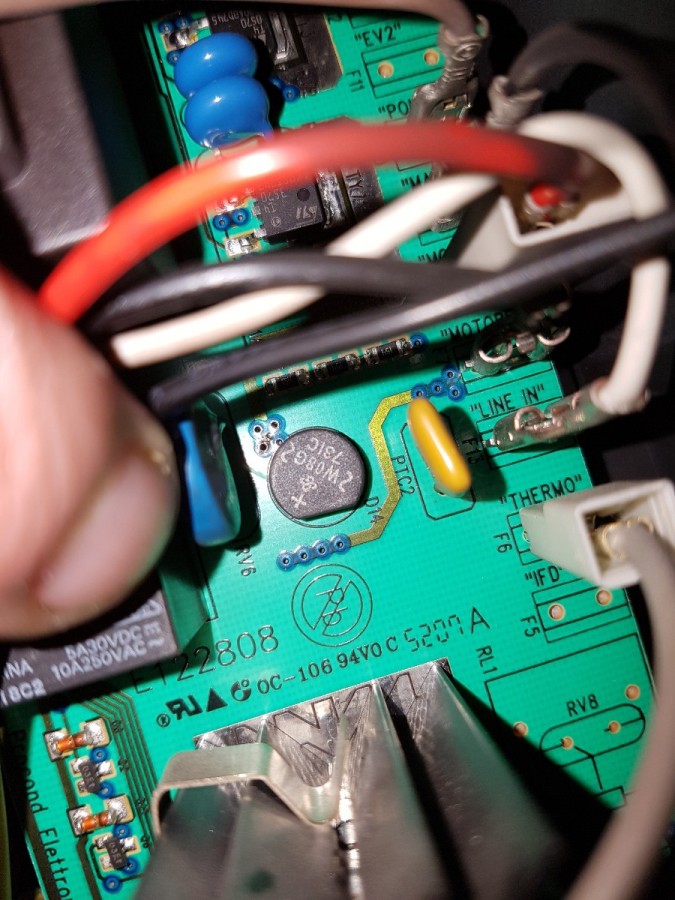

nach Durchkontaktierung
