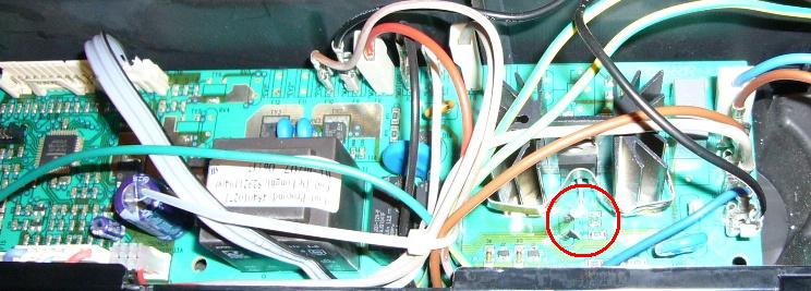

    ich habe hier ein bild der platine gefunden, leider nicht die ganze abbildung, aber am unteren bildrand ist der Kondensator noch ein wenig zu sehen,
    er befindet sich etwa 2 cm vor dem kühlkörper des triacs, es dürfte sich hierbei um einen scheibenkondensator handeln, leider ist bei meiner platine das
    bauteil unkenntlich geworden, mir wäre sehr geholfen wenn jemand die bezeichnung des kondensators rausfinden könnte,
    ich habe auf dem bild eine rote markierung gemacht, da wo sich das bauteil befindet,

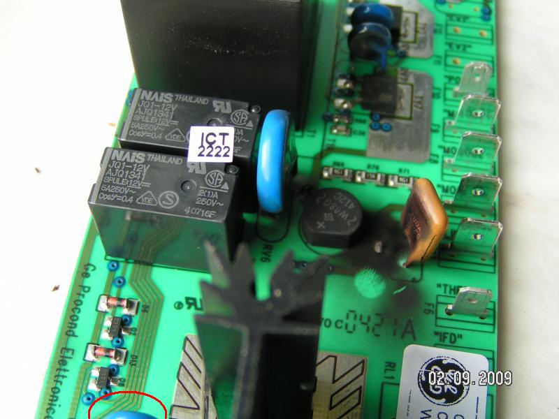

  • hallo stefan,
    vielen dank für deine antwort, den bauteil den du meinst der lebt gott sei dank noch, den bauteil den ich meine der befindet sich etwa 3- 4 cm oberhalb von dem
    was du mir geschrieben hast, mein objekt das ich suche befindet sich genau mitte der kühlrippen vor dem triac , ob es ein kondensator kann ich nicht genau sagen,
    ich kann jetzt auch genau sagen das es eine ESAM 4000 B ist,
    ich habe ein bild von meiner platine gemacht und den bauteil markiert bzw. da wo er mal war,
    danke für eure unterstützung
    gruß chris

  • Hallo Chris,
    Sollte ein Varistor 275V sein, in der 1.Zeile steht 275V, in der 2.Zeile 593+BC und in der 3.Zeile 0533.
