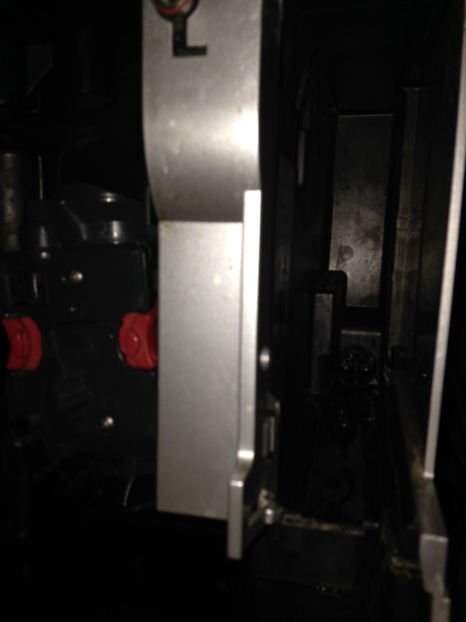

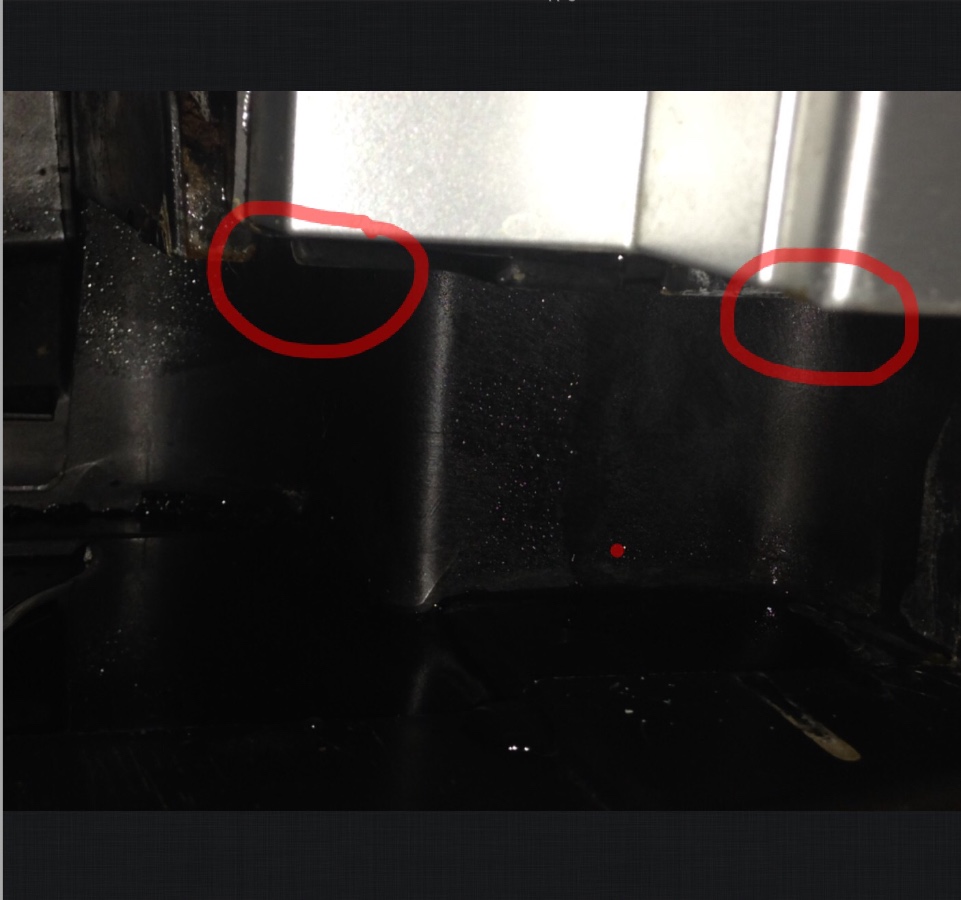

Esam tropft

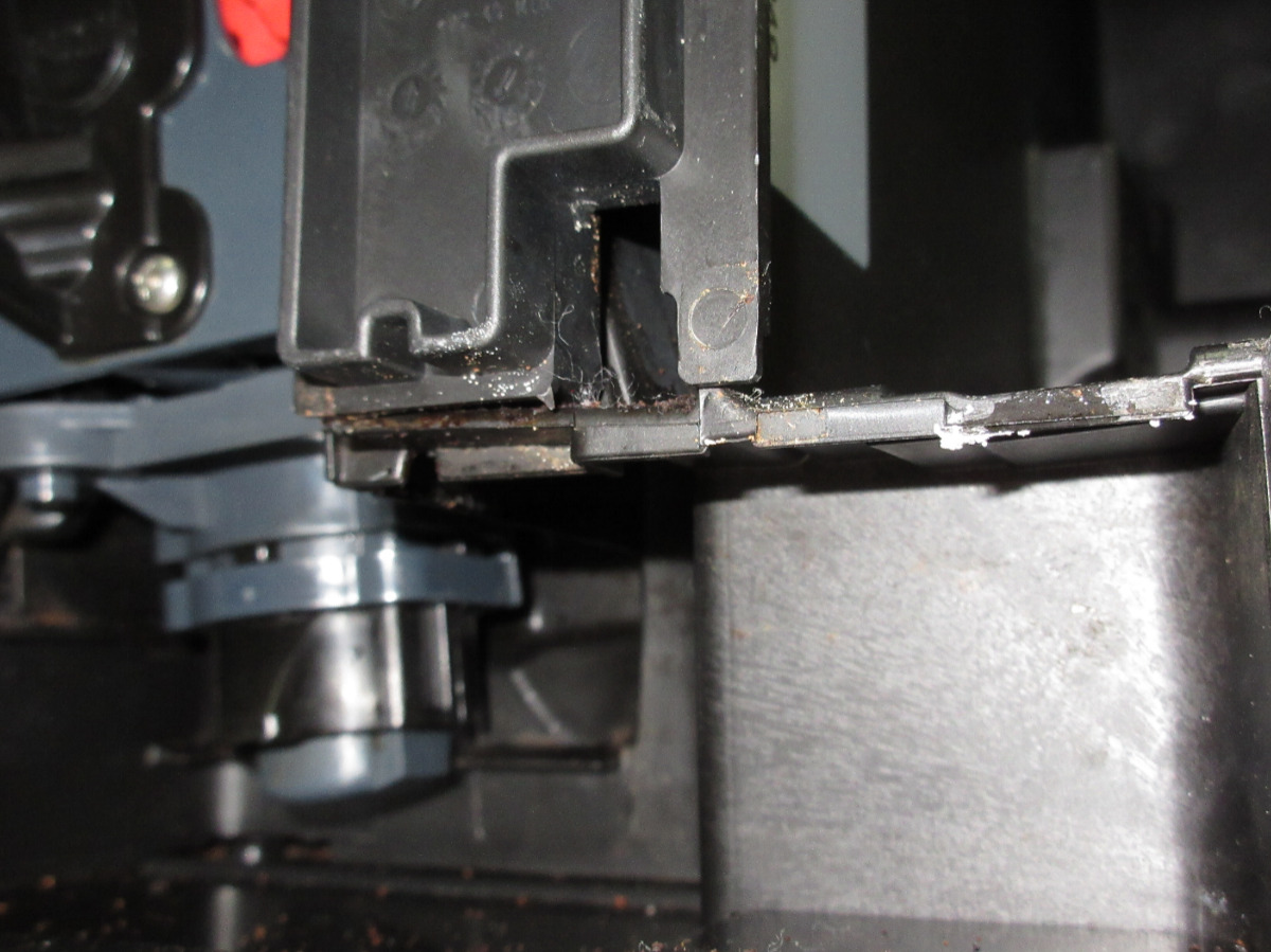

    Ich habe mich hier angemeldet um eine Frage stellen zu können.
    Bei meiner Maschine tropft, sobald man Wasser zieht, sei es zum Spülen oder nach dem Kaffee ziehen.
    Es ist so viel, das unter der Maschine das Wasser steht.
    Mein Mann hat schon einige Dichtungen getauscht.
    Ich habe mal ein Foto gemacht, damit man es besser sieht.
    Es tropft unterhalb des Wassertanks.
    Noch eine Frage:
    Wie komme ich dann um zu sehen, wie man es beheben kann.
    Ganz lieben Dank
      178,3 kB, 1.200×899, 432 mal angesehen
      146,75 kB, 961×900, 342 mal angesehen

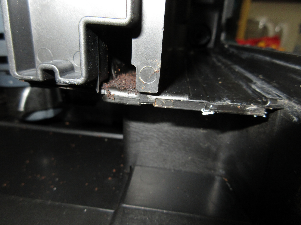

  • Hinter der silbernen Blende ist eine Kammer, in der die Überdruckschläuche münden. Wenn du die Rückwand entfernst, siehst du 2 durchsichtige Schläuche die in ein T-Stück führen und dort weiter in die Kammer gehen. Schaut, welcher von den oberen beiden Wasser führt. Meistens ist es der linke, dann müsst ihr das 3-Wegeventil wechseln.
  • @Stefan hat absolut Recht, obgleich da immer etwas tropft eben weil das Ventil funktioniert.
    Defekt ist es tatsächlich, wenn sehr viel Wassser kommt.

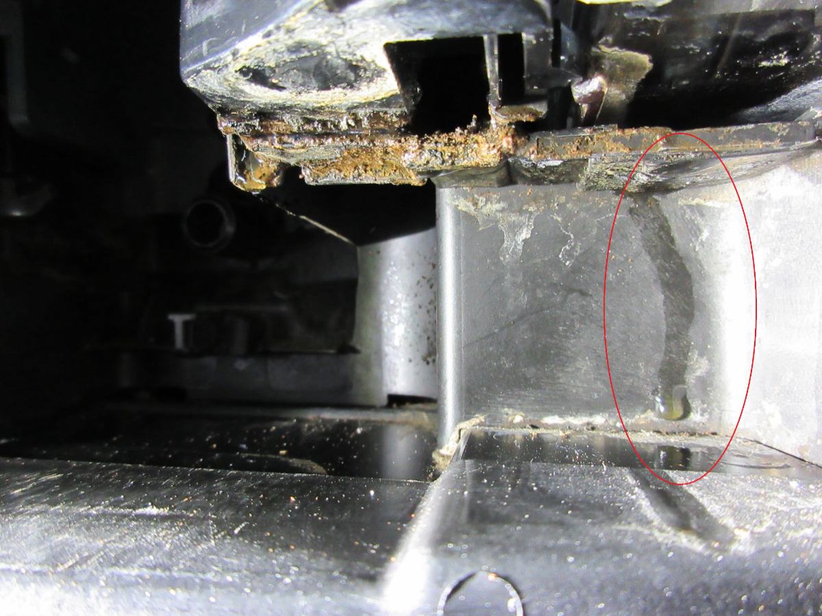

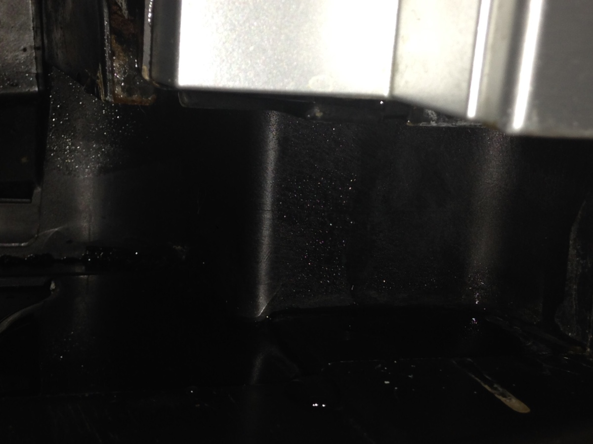

    Aber noch eine andere Möglichkeit:
    ...wenn dieses "Abwasser" unter der Maschine steht, ist vielleicht Kalk, Dreck und Schimmel
    die Ursache am Auslauf der Kammer dass es hinter der Schale vorbei kriecht und unter dem Automat hervor kommt:
      370,31 kB, 1.200×899, 303 mal angesehen
    Stimmt so nicht ganz :1f609: . Wenn kein Heisswasser oder Dampf bezogen wird, ist das Ventil garnicht im Spiel.
  • @ Stefan, ja richtig. Jetzt das kleine aber ... der schwarze Schlauch endet dort auch. Grins.
    @Kerrygold, so wie Stefan schrieb auf jeden Fall wegen dem Ventil gucken.
    Und: an em silbernen Teil vorne ist normalerweise nur die eine Schraube - raus - abnehmen - reinigen.
    Unten dran mit einem kleinen Spiegel hin schauen und gegebenfalls vorhandenen Schmutz weg wischen.
    Mein Foto staammt von genau dort, ohne Tricks !

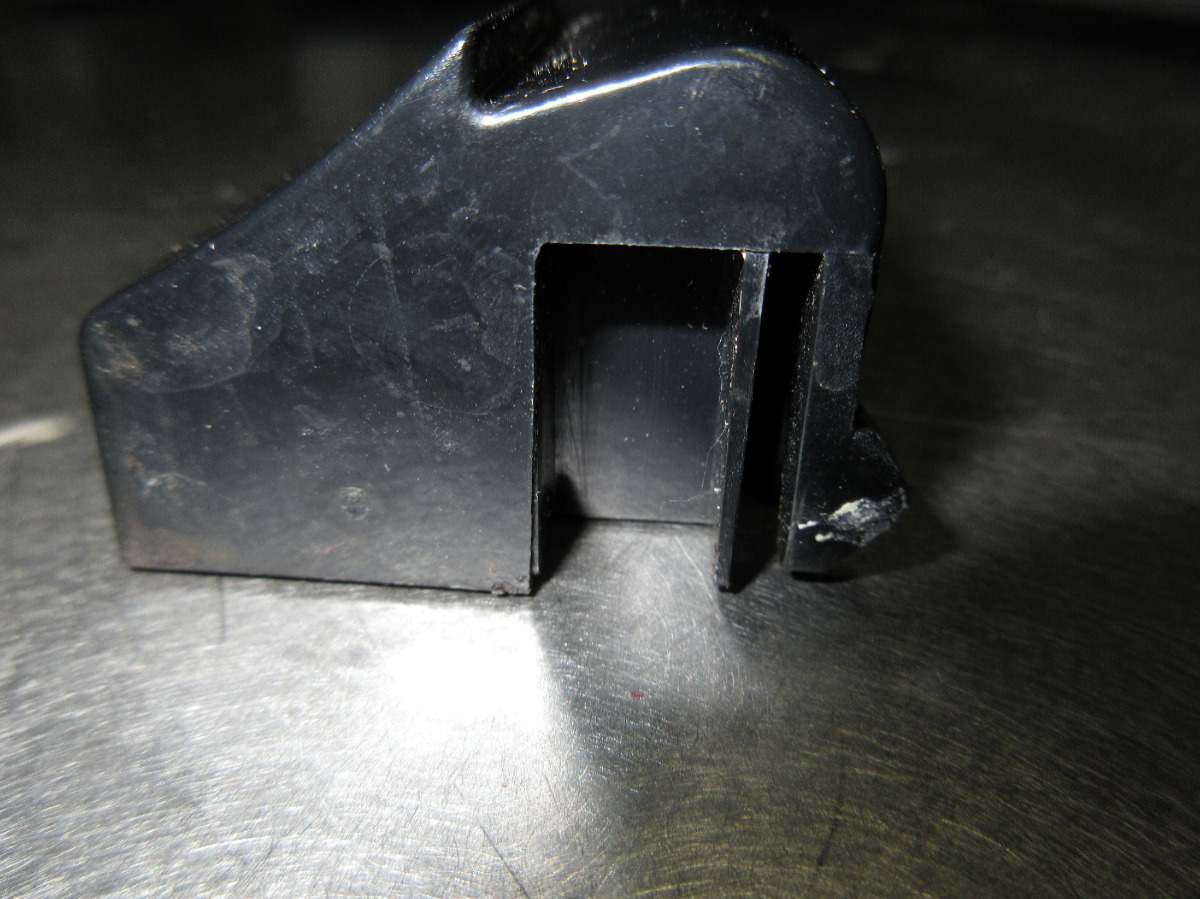

    Was auch sein kann, wenn das Wasser jinter die Schale rinnt: Die "Zunge" an der Abwasserschale könnte abgebrochen sein. Dort, neben den Bereich des Tresterbehälters ist ein Haken der beim Abwasch gern abbbricht. Ist er fort, sitzt die Schale auch nihct mehr richtig. Kannst Du ein Foto von der Schale machen ?

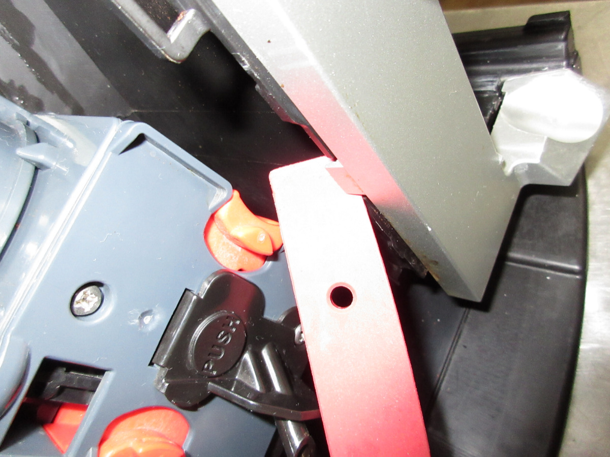

  • Bilder von der Blende und von dem Haken - Einrastnocke was ich meinte,
    sieht hier etwas anders aus und ist schwarz statt silbern...
      122,77 kB, 674×900, 267 mal angesehen
      318,77 kB, 1.200×899, 256 mal angesehen
      317,75 kB, 1.231×900, 277 mal angesehen

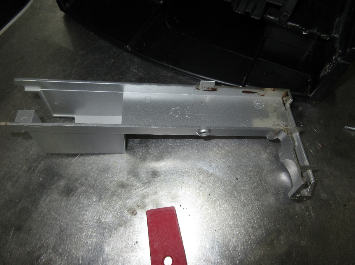

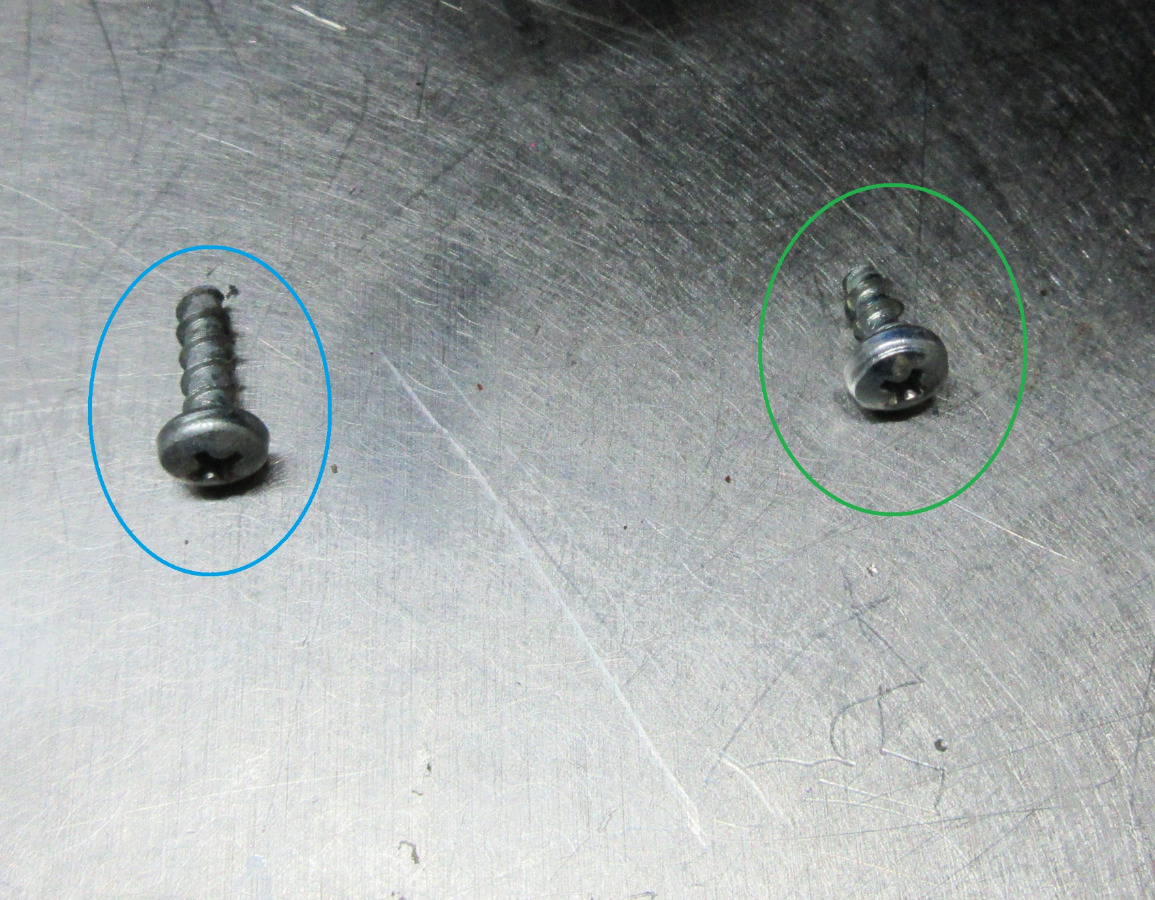

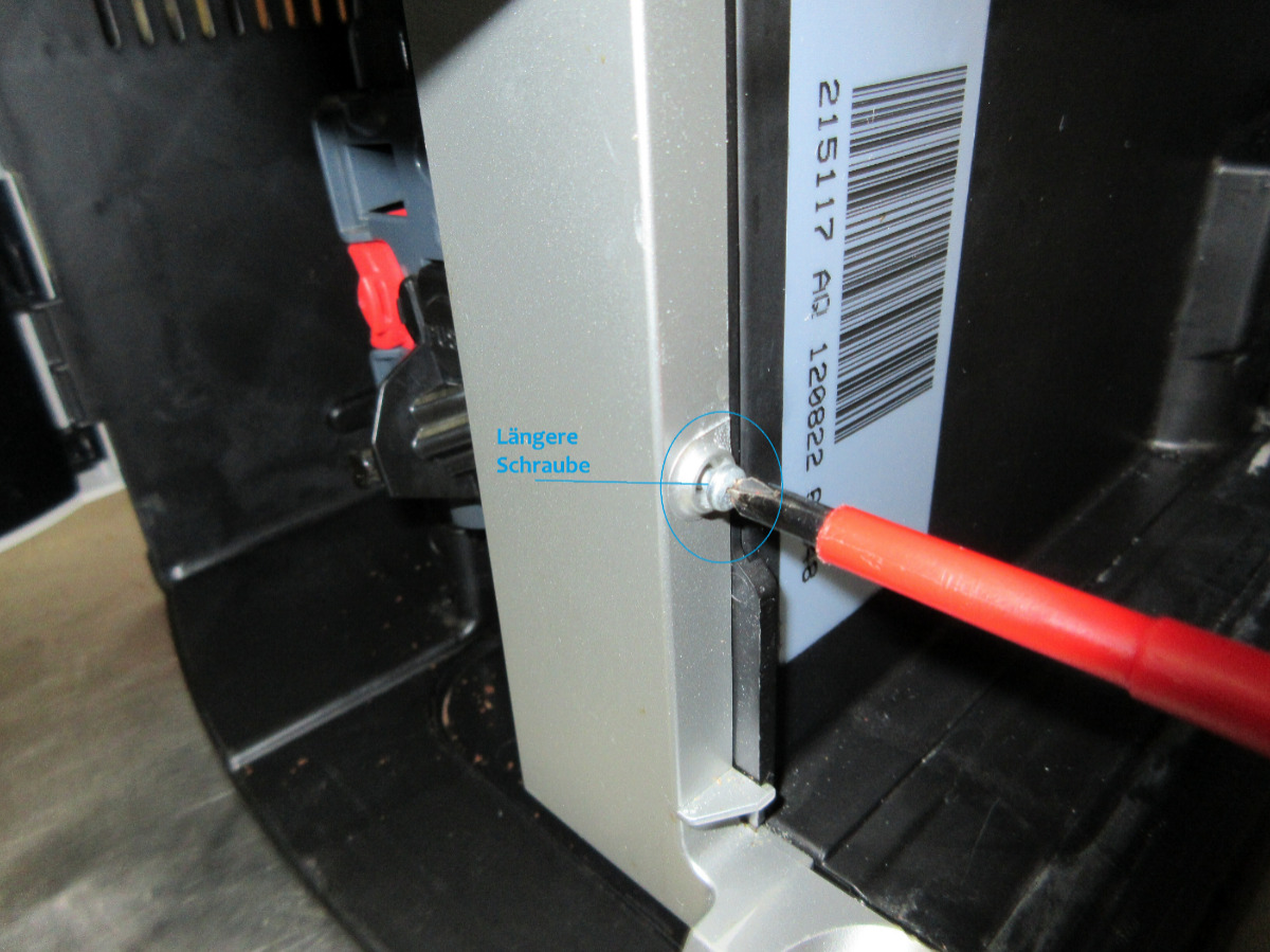

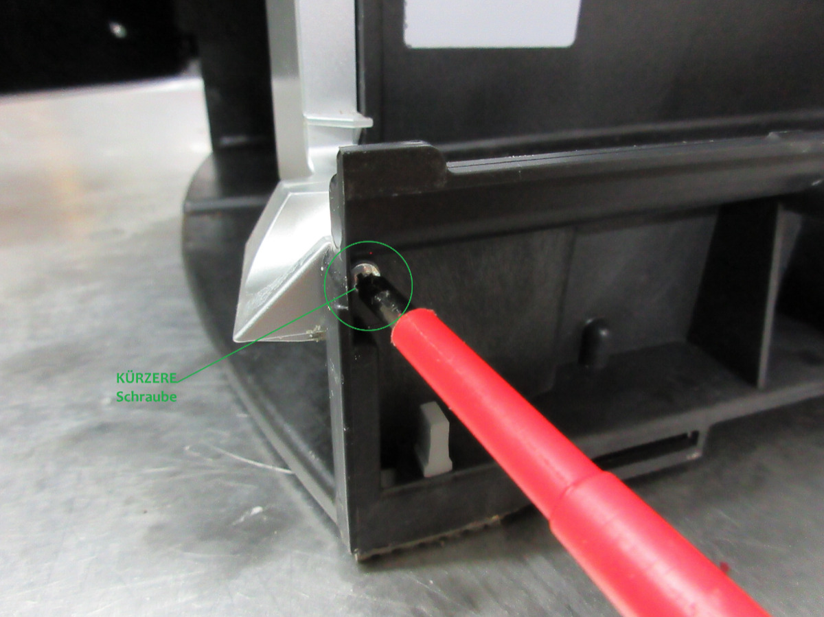

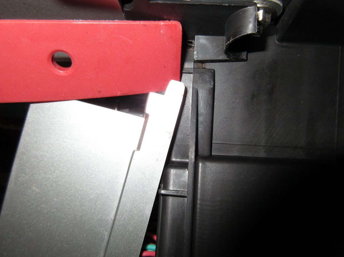

  • Das freut mich für Dich Kerry.
    Für alle Anderen:
    Diese Version hat ZWEI Schrauben.
    Die Zweite ist hinter der Seitenwand zugänglich und kürzer.
    Ausserdem ist innen ein Klips, den man zB mit einem Schraubendreher entriegeln muss.
      287,21 kB, 1.200×899, 306 mal angesehen
      242,61 kB, 1.200×899, 271 mal angesehen
      434,43 kB, 1.155×900, 267 mal angesehen
      306,15 kB, 1.200×899, 289 mal angesehen

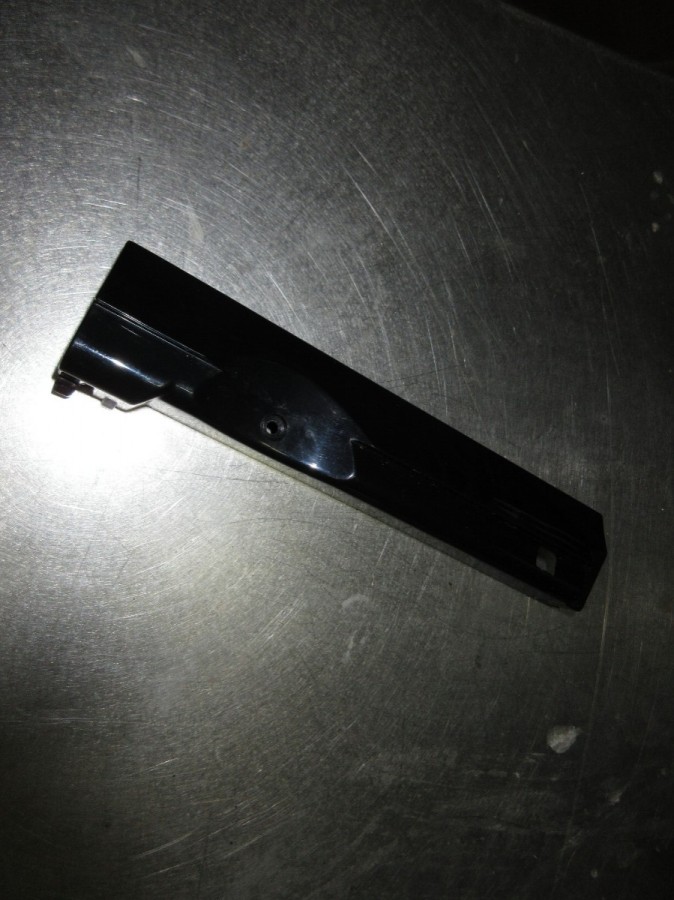

  • Zuletzt oben die Haken des Teils hervor wackeln, dann hat man die Blende ab.
      294,98 kB, 1.200×899, 303 mal angesehen
      324,24 kB, 1.200×899, 307 mal angesehen
      257,64 kB, 1.200×899, 341 mal angesehen
      263,2 kB, 1.200×899, 299 mal angesehen
