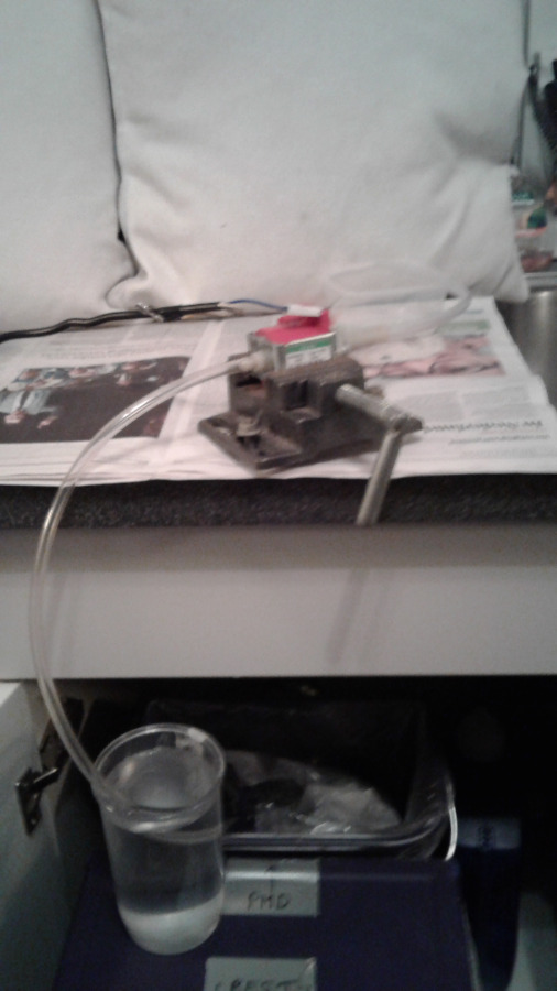

Ich habe ein Problem mit der De longhi Prima Donna Esam 6600. Beim Einschalten der Maschine keine Spülung, kein Kaffeebezug da Wasser fehlt. kein Heißwasser. Alle Schläuche überprüft i.o. Pumpe arbeitet aber zieht kein Wasser. Habe diese ausgebaut und an 220V angeschlossen. Zulaufschlauch in ein Gefäß mit Wasser gelegt und oberen Druckschlauch in ein leeres Gefäß gesteckt. Kein Wasser! Ist die Pumpe defekt? Durchgang habe ich nicht! Was ist an der Pumpe für ein kleines blaues Teil welches von der Platine mit einer Phase Strom bekommt? Dieses hat Durchgang?
Kann mir jemand helfen
Vielen Dank
