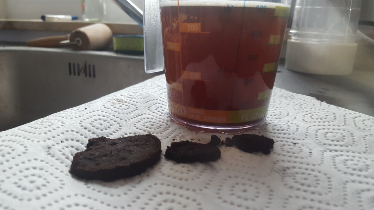

Nun kommen wir jedoch zum nächsten Problem, gefühlt ist der Kaffee extrem dünn obwohl auf starkes Aroma gestellt.
Wenn ich eine Große Tasse ziehe, wird ab Mitte der Durchlaufzeit das Wasser recht klar und ist am Ende fast komplett klar.
Der Mahlgrad ist aktuell auf ganz fein gestellt und die Trester haben eine stärke von ca 1.5cm
Zum Vergleich die Siemens produziert Trester mit der doppelten Stärke.
Habt ihr noch Tipps und kniffe woran der dünne Kaffee liegen könnte und was ich probieren kann? Ist der Trester Dick genug?
