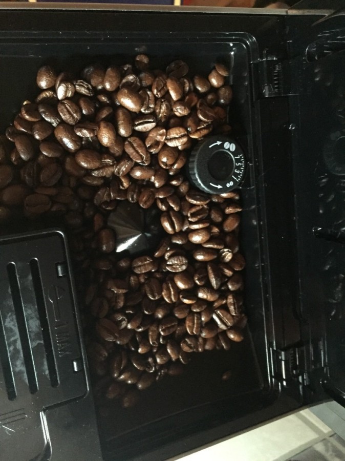

    Kannst du mal ein Soundfile hochladen und ein Foto vom Mahlwerk von oben?

    EDIT: Da du ja schon ein Foto gemacht hast, nimm mal den Deckel des Bohnenbehälters ab (die zwei Federn am Scharnier nach innen bewegen).
    Darunter findest du ein längliches Plastikteil, wo das Scharnier eingehangen war. Das nach oben weggeziehen, der Rest ergibt sich dann von selbst....

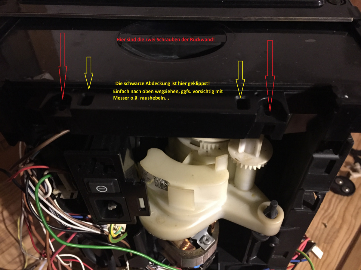

    Hallo Jens,
    nach dem Aushängen des Deckels musst du die schwarze Abdeckung runternehmen oder raushebeln, schau mal auf dem Bild...
    Hier siehst du das Bild einer ECAM 26.455, die den gleichen Mechanismus hat....
    viele Grüße
    Fee
