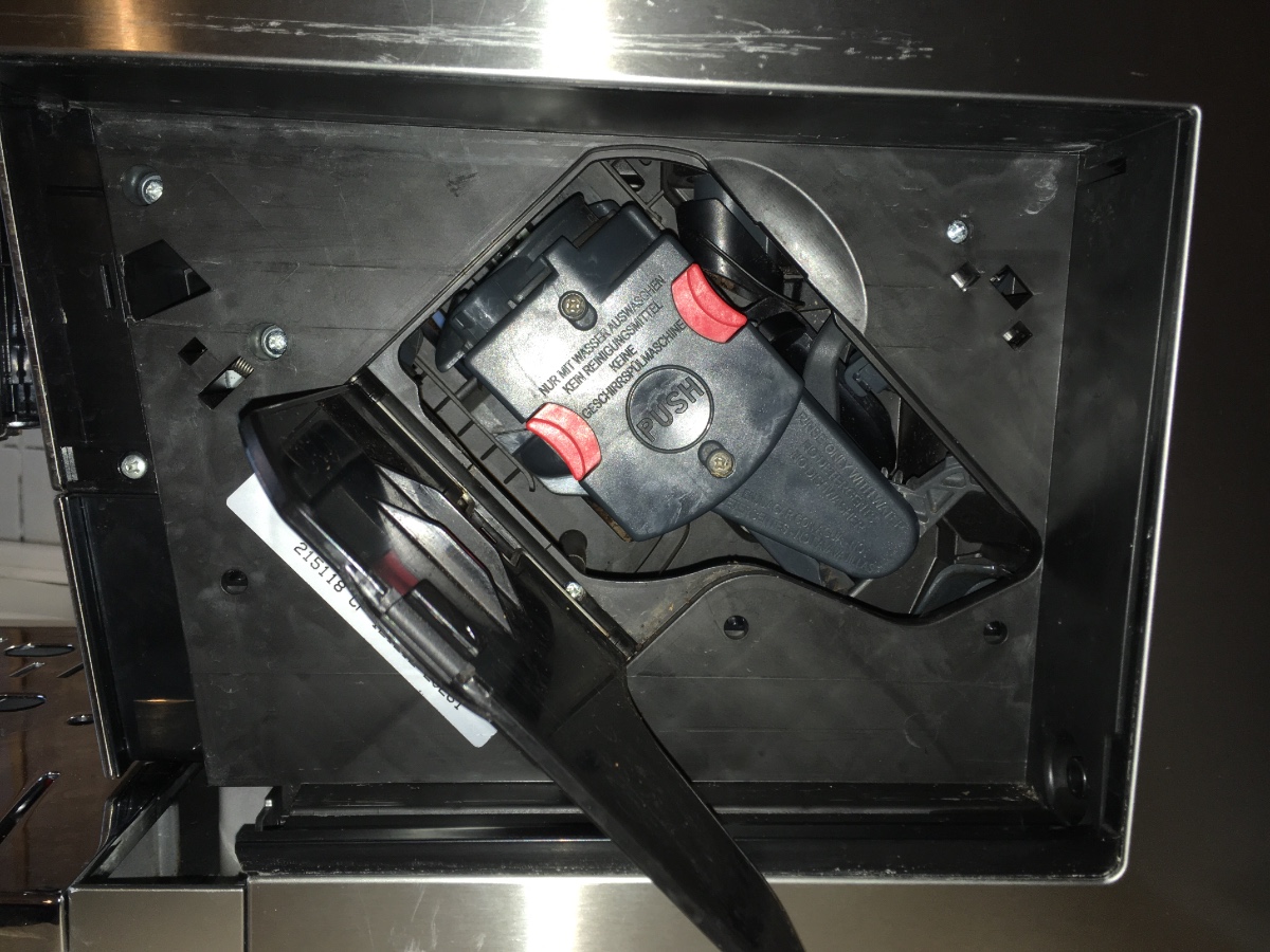

ich habe folgendes Problem mit der Maschine: Unregelmäßig gibt die Maschine den Fehler "Brühgruppe einsetzen" aus, obwohl die BG eingesetzt ist. Wenn ich die BG heraus nehmen will dann klemmt sie und ich kann sie nicht entfernen. Ich meine, sie fährt beim Ausschalten auch nicht in die Ausgangsposition. Wenn ich den Knopf vorne zum ausschalten drücke, geht die Maschine ohne einen Ton von sich zu geben aus.
Update:
Habe die Brühgruppe heraus bekommen, indem ich den einen Nippel am unteren Ende nach oben geschoben habe. Dieser über ein Zahnrad mit dem anderen verbundene ist recht schwergängig. Ist das normal?
