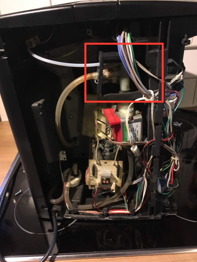

    Hallo liebes Forum,
    ich habe ein kleines Problem mit meiner ESAM 2500.B.
    Nach gründlichem trocknen inkl Föhn habe ich das Gerät erst laufen lassen um dann festzustellen dass das Problem innen liegt.

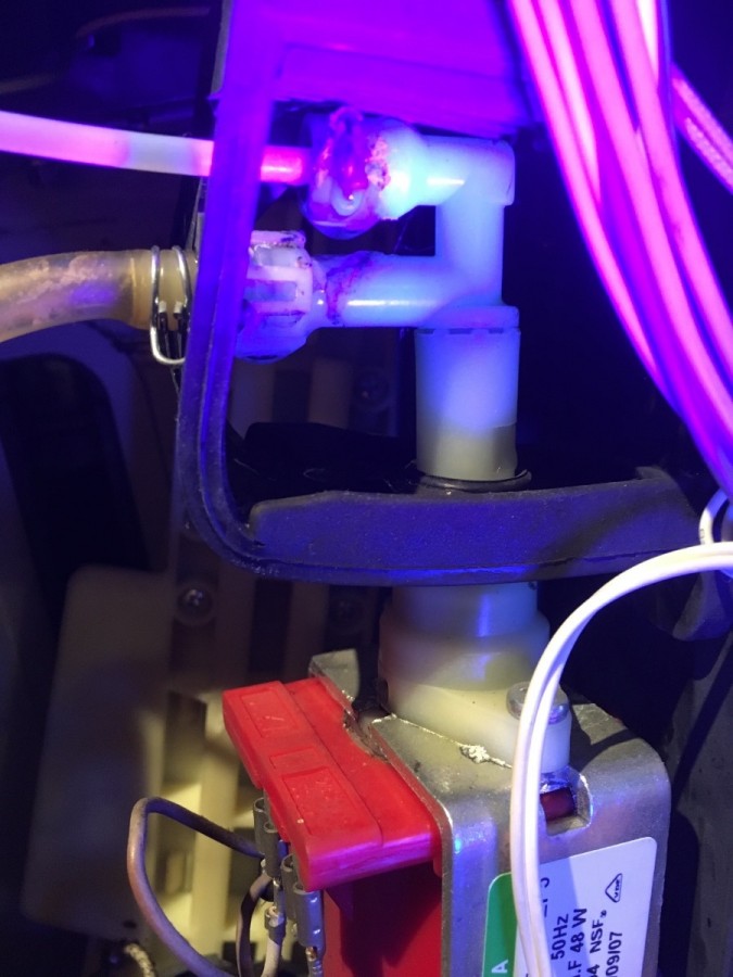

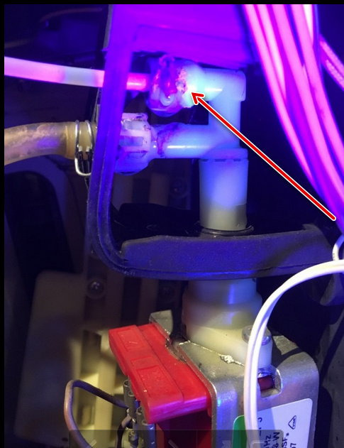

    Ich habe ein paar Bilder angefügt (erstes zur Ansicht wo es Leckt). Das andere dann als Detailaufnahme mit UV licht.
    Man sieht oben relativ gut wo der Tropen runterfällt. (Dort wo der dünne schlauch in den "F" Verteiler geht.
    Dies ist bereits der fall wenn die Maschine eingeschaltet wird und spült
    Das Problem dass ich sehe ist, dass hier keine Dichtung ist die ich wechseln könnte.
    Hat evtl. jemand eine Idee?

  • Du brauchst einen neuen Oring. Im Forenshop bekommst du den. Klammer ziehen, Schlauch ziehen, evtl. steckt der Oring auf dem Schlauch, meistens bleibt er aber im Anschluss stecken. Dort rauspoppeln. Kalk etwas entfernen, Oring auf den Schlauch stecken, Oring etwas mit Silikonfett schmieren, Schlauch weit genug einstecken und alte Klammer einschieben.
