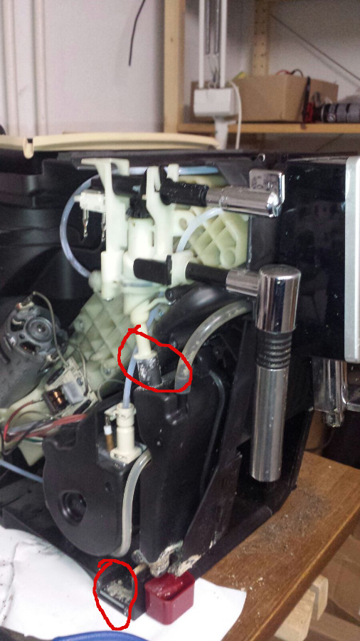

Hey, unsere Kaffeemaschine hat letztens in einer Pfütze aus Wasser gestanden und wurde dementsprechend erstmal in den Keller verfrachtet. Ich habe die jetzt mal wieder raugekramt, geöffnet und meine auch schon einen Schuldigen gefunden zu haben. Dabei ist allerdings nicht ganz klar was überhaut passiert ist. Angeblich stand sie in einer Pfütze aus Wasser, das irgendwie aus der Seite rausgelaufen sein soll. Ich war leider nicht dabei, das Ding gehört meinen Eltern und ich wohne schon länger nicht mehr bei ihnen.
Im Anhang findet ihr ein Bild der Situation. Ich vermute (aufgrund der Kalkspuren), dass bei dem markierten Rohrübergang Wasser rausgelaufen ist. Ein Probelauf mit offenem Chassis ergab an der selben Stelle ein paar feuchte Flecken. Jetzt weiss ich aber a) nicht, ob meine Vermutung richtig ist und b) nicht, wie das Problem am besten löse... Sollte da nicht eigentlich irgendwie ne Dichtung sein? Ich freue mich über Anregungen
