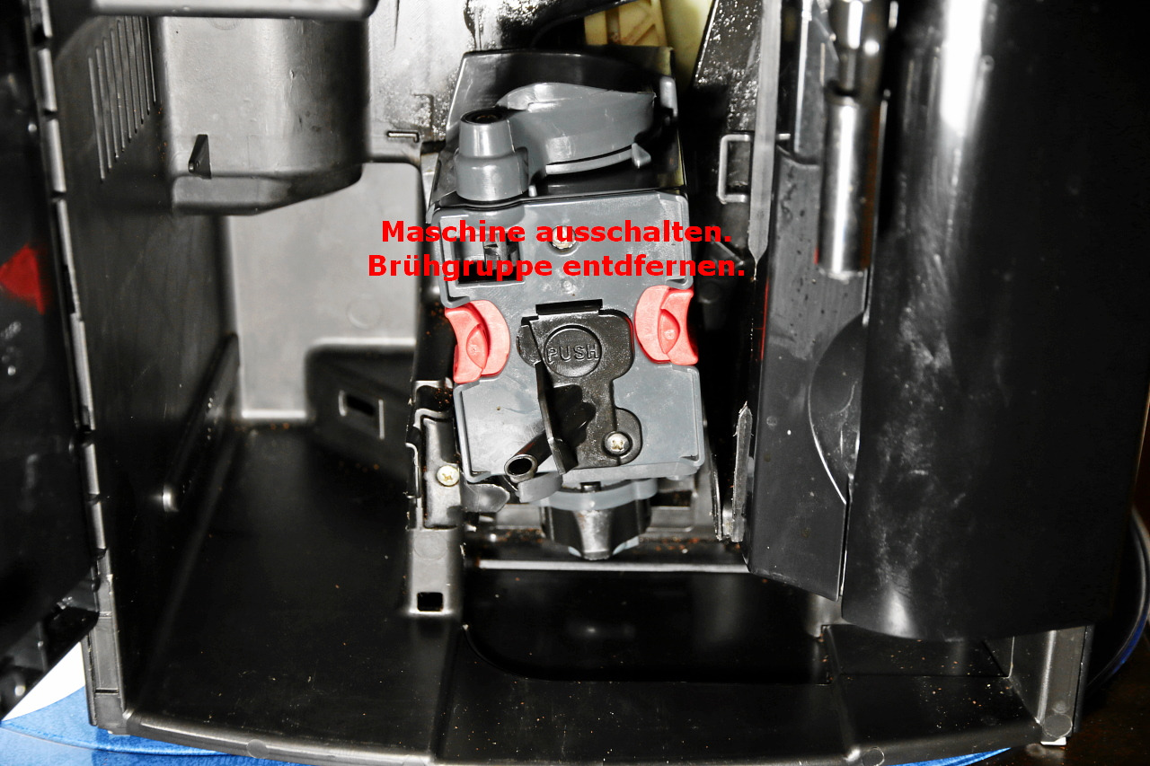

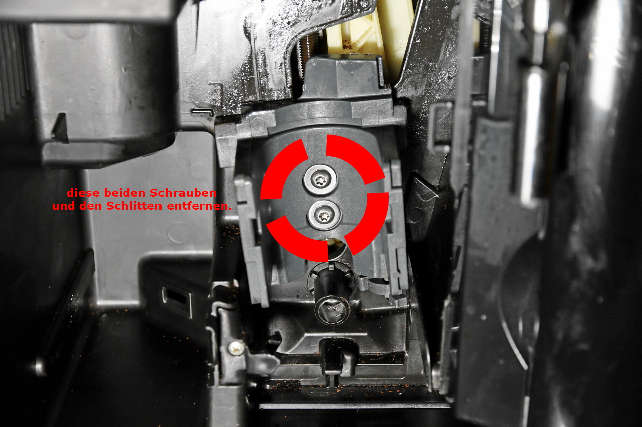

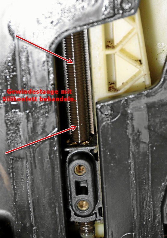

  • Hallo Thomas,
    ich habe mal ein 3 selbsterklärende Bilder dazu eingestellt.

  • So, hab das Silikonfett jetzt auf das Gewinde aufgetragen und ohne Brühgruppe im Wartungsmodus mehrere Male hoch und runtergefahren. Oben erreiche ich jedoch nicht das Limit und die Maschine vibriert stark. Irgendwas scheint da noch zu blockieren.
    Kommt man an den oberen Teil des Maschineninnenlebens irgendwie näher ran?

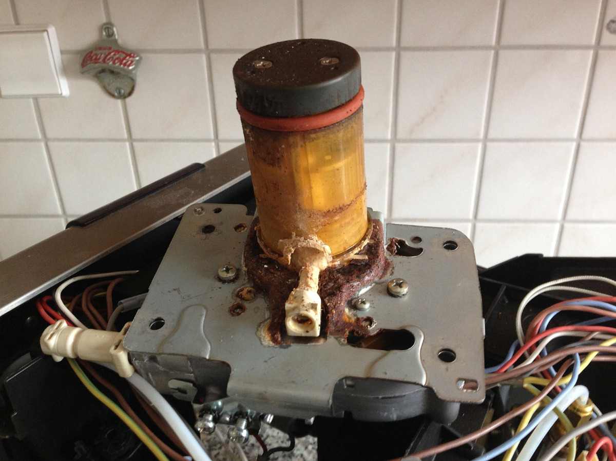

  • Hallo Stefan,
    Bingo, der Thermoblock ist verrostet und undicht (siehe Foto im Anhang). Lohnt sich da die Reparatur noch? Die Maschine war ein Vorführer vom MediaMarkt aus dem Jahr 2009.
    Hmm die Brühgruppe bewegt sich nicht im ausgebauten Zustand - gibts da nen Trick?
    Thomas

  • Hallo Thomas,
    versuche mal die Heizung, die beiden Schrauben links und rechts vom gelben Brühkolben zu lösen. Wenn das klappt kannst du ein neues Blech plus neuen Brühkolben bestellen. Kostet ca. 30 Euro. Ob sich das lohnt mußt du selbst entscheiden. Die Brühgruppe kannst du leicht zerlegen, reinigen und mit Silikonfett behandeln. Siehe auch oben unter Downloads.

  • Matosh schrieb:
    Hallo Peter,
    das wäre ja klasse wenn es nur das Blech und der Brühkolben wäre. Allerdings konnte ich die Schrauben im ersten Anlauf nicht locker bekommen. Ich unternehme aber nachher noch einen Anlauf...
    Thomas
    Hallo Thomas,
    im schlimmsten Fall reißen die Schraubenköpfe ab, ist mir auch schon passiert. Dann benötigst du einen kompletten Thermoblock, den gibt es mit 5mm und 6mm Anschlüssen.
    Gruß Peter

  • Ob 6mm oder 5mm ist eigentlich egal, das sind die Wasseranschlüsse an der Heizung. Auf der Heizung sind die Durchmesser eingegrägt, es ist aber egal welchen du bestellst die benötigten Raccords und Dichtungen sollten natürlich mit dabei sein. Nimm den Shop wo du das Teil neu am günstigsten bekommst. Die Kosten liegen zwischen 60 und 80 EUR.
