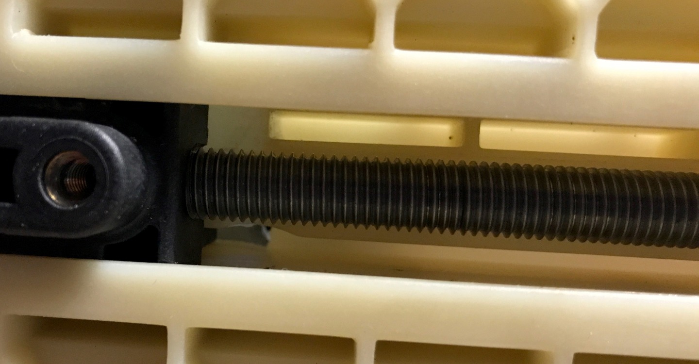

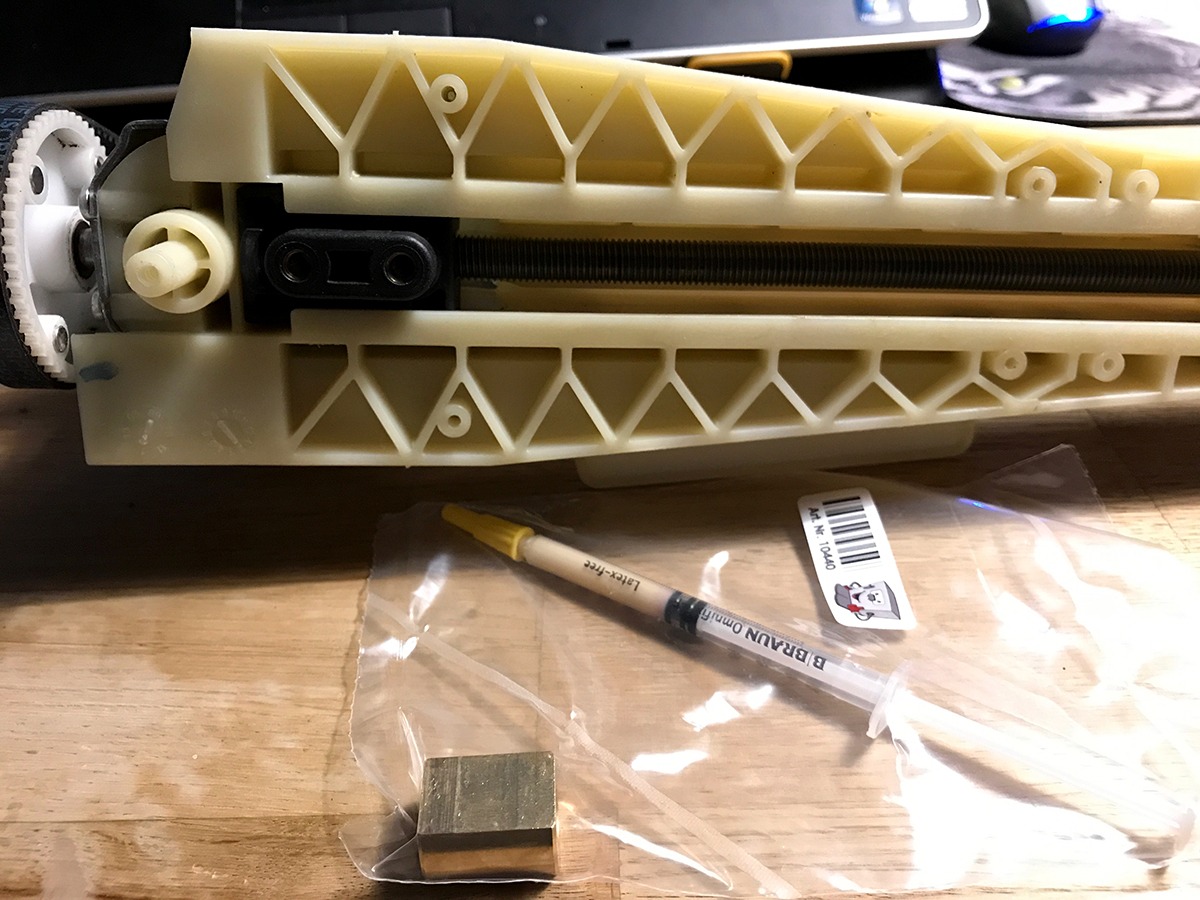

  • Zu der Thematik hätte ich auch noch Fragen.
    1. Die Schmierung der Gewindestange. Beim Ersetzten der "Messingmutter" lag bei der neuen Mutter eine kleine Spritze Fett bei. Da ist ziemlich wenig drin und ich weiß nicht, ob das für die ausreichende Schmierung reicht. Ich habe die Stange eingeschmiert und die Mutter einmal komplett hoch und runter gedreht. Man sieht von dem Fett so gut wie nichts. Als ich das alte Fett entfernte war da wesentlich mehr dran.
      Muss da mehr drauf und wenn ja, welches Fett brauche ich da genau. Das Fett in der Spritze war sehr dick und extrem zäh. Ich hab schon mal nach "Fett Messing und Metall" gegoogelt aber nichts gefunden.
    2. Dort wo der Brühgruppenantrieb an der Alu-Innenwand im Kaffeevollautomat angebracht ist und nach links oder rechts schwenkt, waren ebenfalls viele Fettreste zu sehen. Ich hab das mal auf einem Bild mit blauen Kreisen markiert. Scheinbar kommt der Brühgruppenantrieb mit dieser Zwischenwand in Berührung. Welches Fett wird hier benötigt? (Plastik auf Alu).

  • Moin,
    ich verwende für alle Teile Silikonfett.
    Zum Schmieren der Gewindestange nehme ich ein Wattestäbchen. Das wird mit ~ 1 Zentimeter Fett benetzt und reicht für jeweils 1 Hälfte der Stange. Es sollte während der Bewegung nicht schmatzen, dann ist es zu viel.
    Auch in den beweglichen Teil zwischen Antrieb und Gehäuse kommt Silikonfett, allerdings nur ein Klecks. Durch 3* hin und her ist es ausreichend verteilt.
    Das ganze sollte einfach nur leichtgängig sein.
