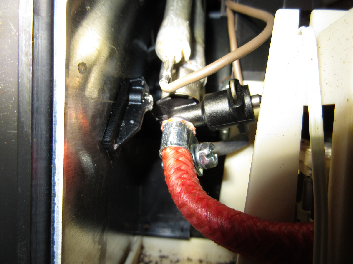

      Das untere Heizungslager verträgt harte Stösse gar nicht gut,
      eben auch aus Billigplastik.
        294,72 kB, 1.200×899, 256 mal angesehen
