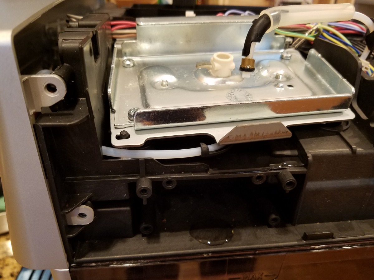

    Und dann wird es schon - leider für mich nur etwas - klarer: Die Pumpe zieht Wasser beim Aufwärmen, und das gelangt auch durch den kleinen Schlauch, der unter dem Tassenwärmer her läuft, in den Thermoblock. Doch dort spratzelt es irgendwo heraus, sodass es laut zischt (sprich, der Thermoblock scheint zu heizen). Das ist also der Grund, warum das Wasser dann seitlich herunter- und aus dem Gehäuse rechts herausläuft.
    Und, wie auf dem Foto zu sehen, das scheint ja schon eine Menge zu sein.
    Doch ich finde die undichte Stelle partout nicht...
    Habt Ihr noch eine Idee?? Help, please.

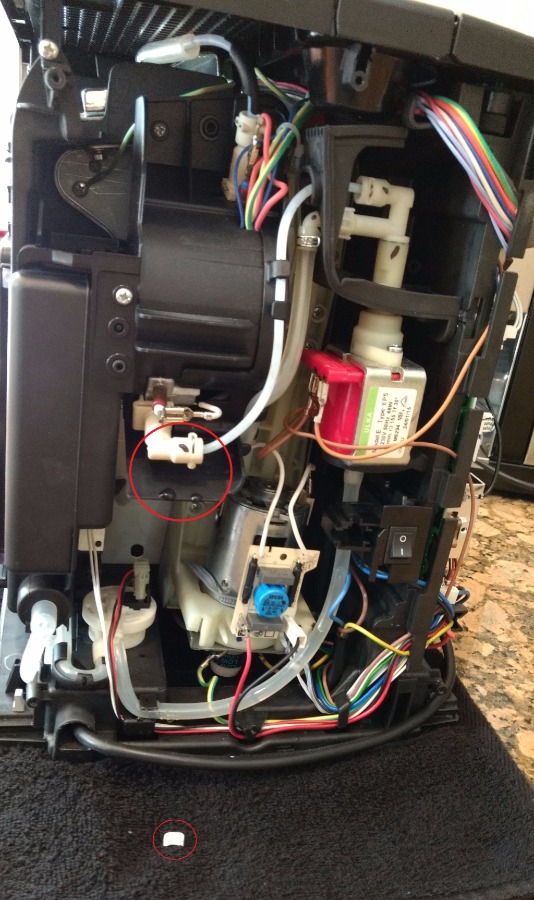

  • Ich habe die Mutter - für die Schraube 2 sowie die Schraube 1 auf folgendem Bild nicht gesehen, da diese unter der Brühgruppe zu sitzen scheinen.
    Wie komme ich an die Mutter von Schraube 2 heran?
    Und, da das ja nur die Halterung lockert: Wie entferne ich denn die Brühgruppe?

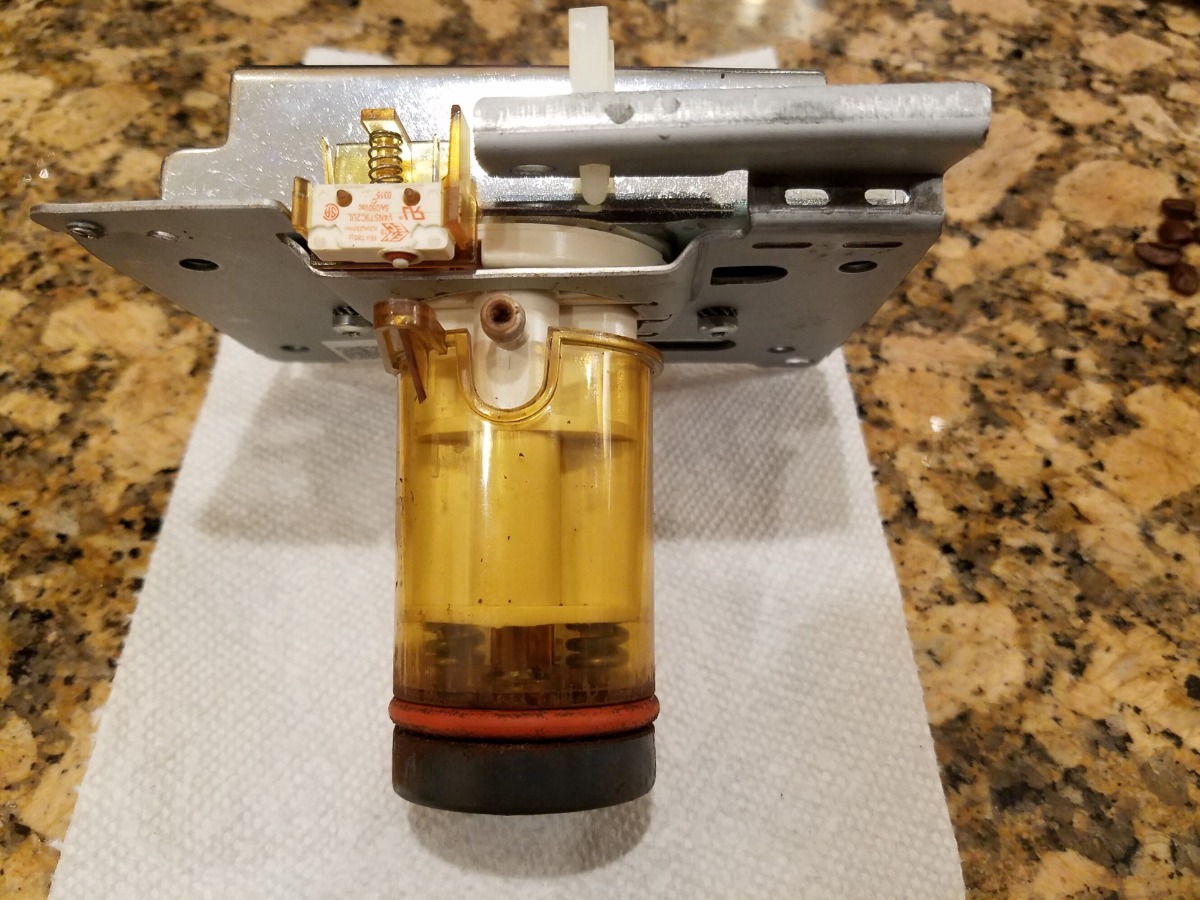

  • Nun also möchte ich das Ersatzteil ordern - nur welches?
    Was ich aus meiner ESAM 3200 ausgebaut habe, ist das Teil mit dem Brühkolben dran (siehe Bild 1).
    Doch wenn ich mir in Shops den Thermoblock für ESAM 6mm anschaue (Beispiel auf Bild 2) dann sieht das deutlich anders aus...
    Bei meinem Brühkolben scheint der Durchlauferhitzer zu fehlen?
    Please help, bin gerad etwas verloren...

  • Keine urheberrechtlich geschützte Bilder hochladen!
    Du hast die ESAM 3200 EX1, also brauchst du Art.Nr. 7313217501
