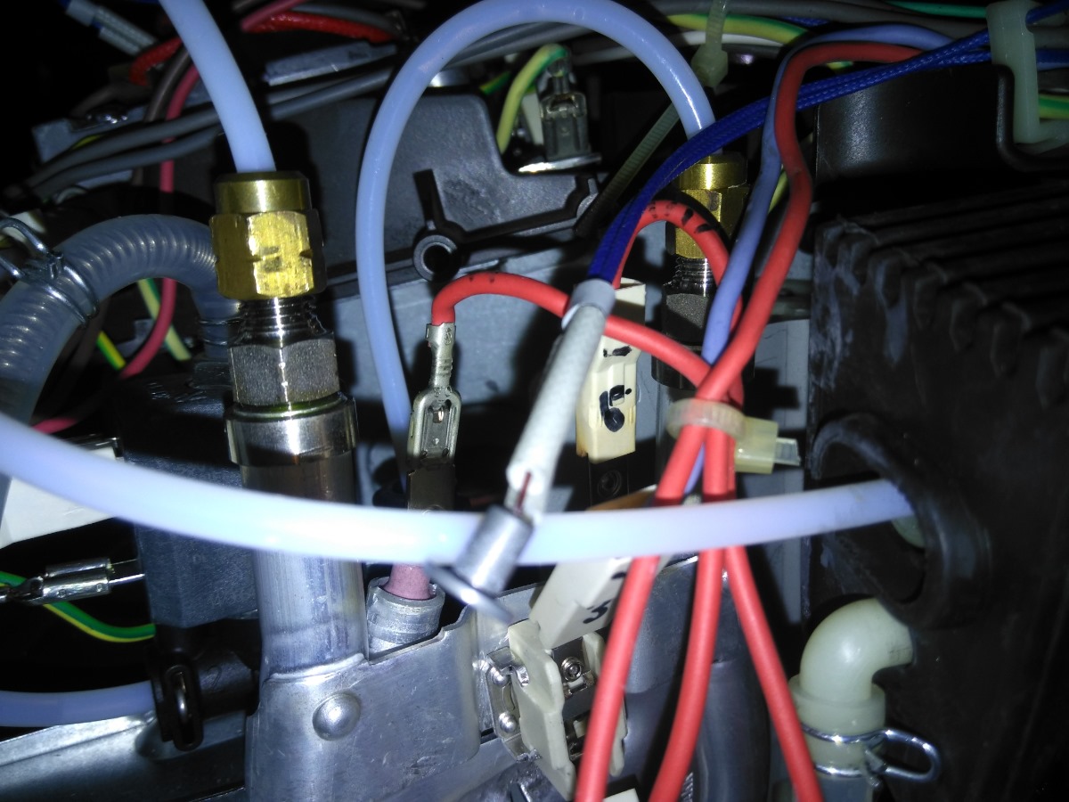

    Habe beim Zusammen der MaschineProbleme mit einem blauen Kabel mit dem Metallkern was ich nicht zuordnen kann. Vieleicht kann mirjemand einen Rad schlag geben wo das kabel abgeklemmt werden muss

  • Das ist der Temperatursensor. Da sollte unter dem oberen Dampfheizungstermostat ein Blechstreifen nach rechts sein, wo der Sensor montiert wird. Die Stelle sieht man auf deinem Bild nicht, da sind die roten Kabel davor. Der muß übrigens mit Wärmeleitpaste montiert werden.
