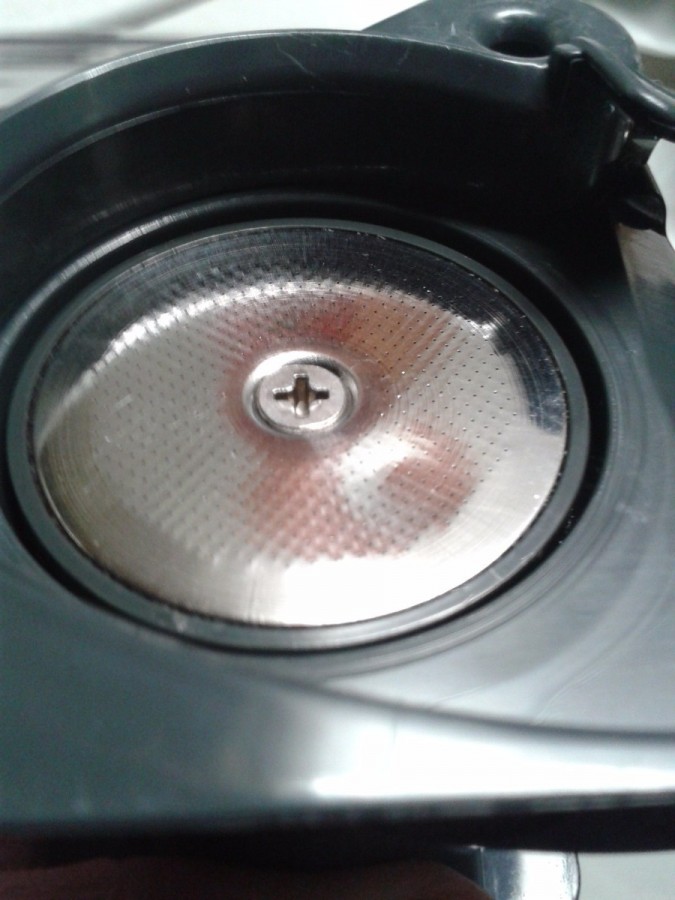

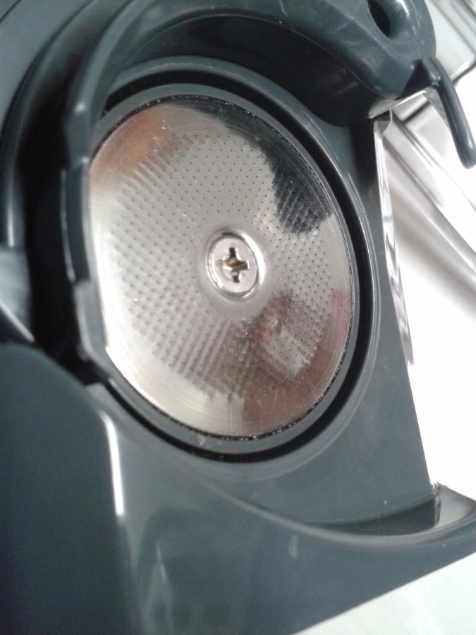

    Nun zur Frage: Neulich bei der ersten Reinigung fiel mir eine kleine Delle im Brühsieb auf (Fotos im Anhang). Da ich von den Siebträger-Beiträgen weiß wie wichtig gleichmäßige Verteilung, Pressung und Oberfläche des Pulvers im Sieb genommen werden, frage ich mich jetzt ob sich diese Unregelmäßigkeit hier negativ auswirken kann?
    Nach Abschrauben des Siebs fiel mir auf, daß die Delle scheinbar genau über der darunter liegenden Auslass-Öffnung liegt. Könnte hier evtl. der Durchfluss merkbar gebremst sein? Wir schaffen es nämlich seit Anfang an nicht, wirklich schmackhaften Kaffee zu bekommen. Uns ist er immer zu bitter, egal wie stark oder leicht er gebrüht wird. Natürlich kann es an der Sorte liegen, aber da probieren wir uns immer noch durch. Die Ergebnisse sind aber immer ähnlich.
    Nach dieser Entdeckung dachte ich, ich befrage lieber mal die Fachleute hier.
    Ich weiß auch nicht, wie die da reinkam. Entweder hat sich einmal eine Bohne verirrt (war ein Warehouse-Deal, aber max. 1x benutzt, noch alle Folien dran). Oder könnte das Blech unter maximaler Befüllung mit feinst gemahlenem Pulver nachgeben? Kann ich mir kaum vorstellen, aber wer weiß...

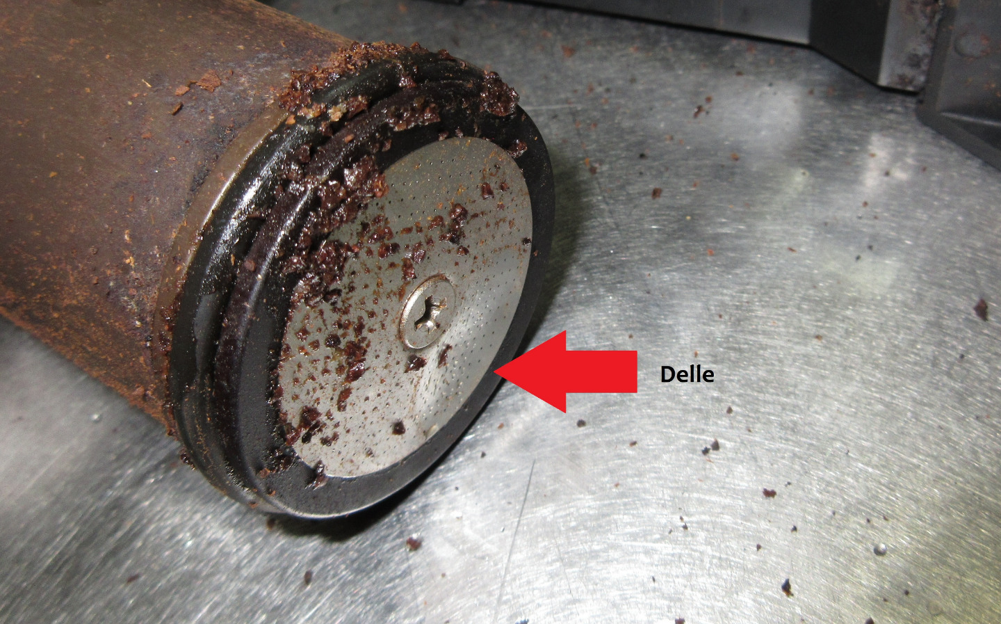

  • Das habe ich auch schon mal gesehen.
    Meine Vermutung ist,
    dass nach einiger Zeit des Gebrauchs
    sich durch aufsteigende Feuchtigkeit
    (und evtl Schimmelpilzmycel je nach Hygiene)
    am Kaffeefallrohr ein "Kaffeepulverklumpen" bildet,
    der dann irgendwann mit Pulver zusammen in die BG fällt und dadurch die BG ungleichmässig befüllt,
    was dann beim Pressen zur Delle führt.
    Klingt erstmal verrückt, wäre aber eine passende Erklärung. :1f609:
    Das Sieb kann so bleiben, ausser es stört tatsächlich die Funktion.
    - auf Pappe legen und mit einem Schraubendrehergriff Delle rausdrücken.
    Der Rand muss an der BG plan anliegen !
    Viel Glück :1f609:
  • Danke Euch!
    Eisenlager's erste Vermutung kann ich ausschließen. Wie gesagt, war die Maschine bei Erhalt neuwertig. Meine erste Reinigung war nach 62 Bezügen. Für so eine Verschmutzung bestimmt noch zu wenig.
    Reinigertab wird deshalb vor mir wohl auch keiner reingegeben haben. Aber irgendein Fremdkörper käme natürlich in Frage. Könnte ja auch jemand mit einem Löffelstiel reingestochert haben, das kann ich nicht wissen. Weil mir das alles aber relativ unwahrscheinlich erscheint, kam mir eben auch zu hart gepresstes Pulver in den Sinn und die Frage, ob das Blech dem nachgeben könnte.
    Viel wichtiger war mir dann die Überlegung, ob sich das negativ auf die Funktion auswirken könnte, wenn es tatsächlich den Auslass verengt.
    Mechanisch Ausdrücken war auch meine erste Idee, aber beim vorsichtigen Versuch habe ich beschlossen, daß mir das zu heikel ist. Hatte Angst, dabei die Löcher zu verengen bzw. das Blech zu verbiegen. Solange kein Ersatz parat liegt, möchte ich den Hausfrieden nicht auf's Spiel setzen :1f642:
    Ich hab's erstmal mit der Delle gegenüber dem Auslass montiert. Der Rand liegt jedenfalls satt auf.

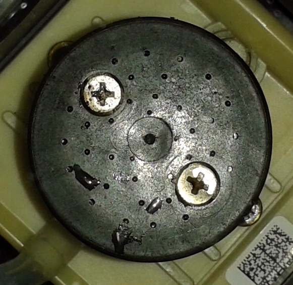

    da mich solche Bilder immer wieder ins Grübeln bringen, bleibt noch eine letzte Möglichkeit zur Ursache der Delle.
    Also ein Tab würde ja bei diesen enormen Druck zerbröseln, genau so wie Kaffeepulverklumpen.
    Meine Vermutung eine der zwei Schrauben im oberen Brühkolben war nicht richtig eingedreht und hat diese Delle verursacht. Das würde auch für die eingedellte Stelle im Sieb hinweisen. Kannst du mal mit einer Taschenlampe zum oberen Brühkolben hinschauen ob beide Schrauben fest eingeschraubt sind ?
    Gruß Peter

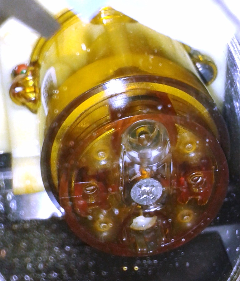

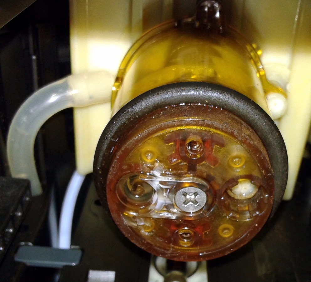

    Der Tip mit den Schrauben war gut, darauf wäre ich nicht gekommen. Aber würden die jemals bis zum Sieb reichen, wenn sie wenigstens halbwegs eingeschraubt sind? Egal, ich habe nachgesehen: Beide fest drin:
    Bei der Gelegenheit gleich auch das ganze Teil gereinigt. Siehe Bilder.
    Frage: Da wäre jetzt noch eine Schraube zu sehen:
    Soll ich da auch rein oder sieht das schon sauber genug aus oder fliegt mir dann was entgegen? Bis hier konnte ich noch durch die Wartungsklappe arbeiten...

  • Nein, diese Schraube brauchst du nicht öffnen, das ist die Halterung für das Steigrohr zur Entlüftung des Brühkolbens.
    Wenn die Schraube nicht richtig engedreht ist kann sie sowohl beim Spülen das Sieb eindrücken.
