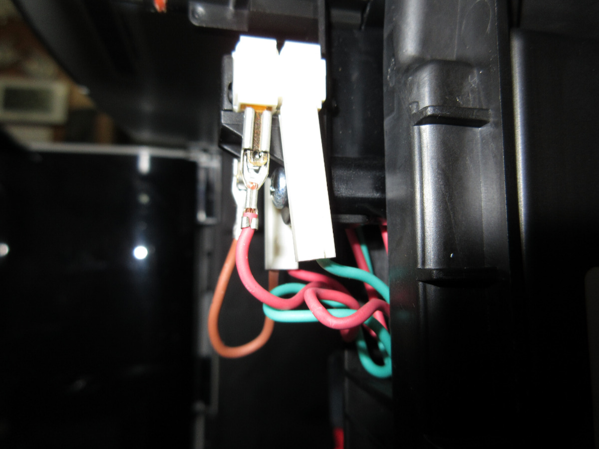

    Ich habe seit Ende 2011 eine ESAM 5600, die bisher auch ordentlich funktioniert hatte. Dann hörte sie auf für den Cappuccino Milch aus dem Milchbehälter zu ziehen. Es kam nur heißer Dampf. Daraufhin haben wir die Milchkupplung ausgetauscht. Jetzt erkennt die Maschine aber den Milchbehälter und Heißwasserauslass nicht mehr, obwohl es piept, wenn die Teile angeschlossen werden. Auch wenn man mit den Schraubendreher auf die Mikroschalter drückt, piept es. Sollten wir jetzt noch die Mikroschalter auswechseln ( wenn ja, wo bekommt man diese?) oder kann das Nichterkennen woanders dran liegen? :2753:
    schau als erstes nach ob die Tatser in Ordnung sind.
    Dazu nicht nur Durchgangprüfen, sondern auch auf Widerstand,
    manchmal bleiben die Hochohmig und fallen nicht sofort auf Null
    Dampf und Feuchtigkeit oxidiert die Kontakte.
    Kontaktspray an die Steckerchen, probieren.
    Vielleicht wars das schon.
    Viel Glück :1f609:
