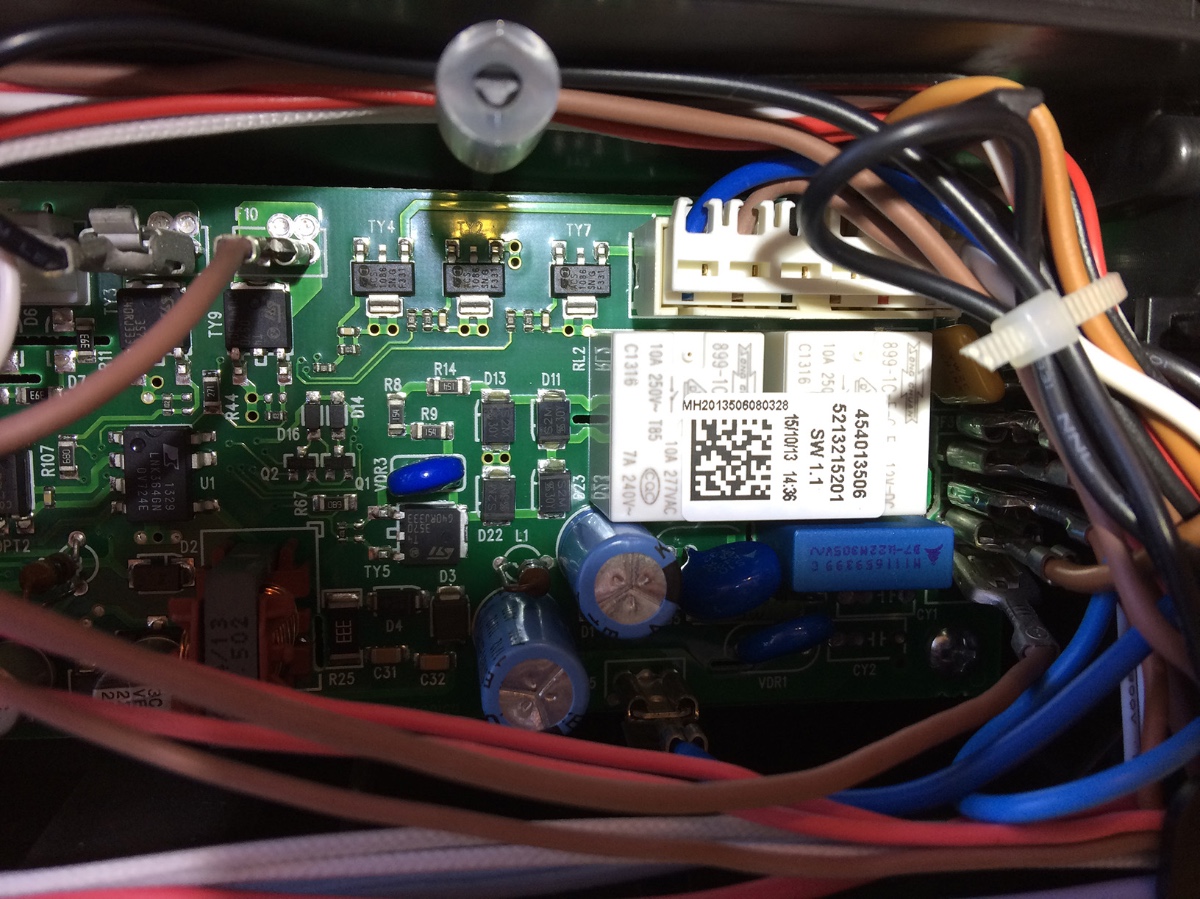

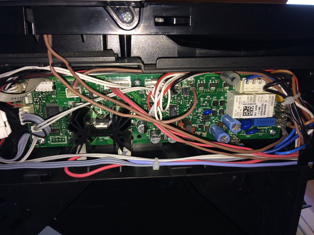

  • Ein Pieps?
    Vielleicht ist dann den fuer den Motor verantwortlichen Triac defekt. Post bitte ein Bild von Leistungsplatine.
    Wahrscheinlich ist es TY5, einen T4 3570 Typ.
    Du hast wahrscheinlich noch zwei von diesen Triacs auf der Platine, also ich wurde einige 'Vergleichsmessungen' machen mit Ohmmeter.
    Triacs haben 3 Pinnen (1, 2, 3).
    Also mess Widerstande 1 <--> 2, 2 <--> 3, 1 <--> 3.
    Als alle Triacs gut sind, wirst du ungefaehr gleiche Werte fuer alle drei Triacs finden. Aber der defekte wird andere Werte geben.
    Alles messen mit gezogenen Netzstecker!
      396,35 kB, 1.200×899, 983 mal angesehen
      439,08 kB, 1.200×899, 781 mal angesehen
  • Sehr schoen! Also TY5 muss wahrscheinlich getauscht werden. N.B.: Solche (SMD) Komponente entfernen ist nicht einfach ohne Loeterfahrung...
    Und es kann verkehrt gehen (kaffee-welt.net/index.php/Thre…mutlich-Triac-TY5-defekt/).
    Um 100% Sicher zu sein dass der Triac defekt is, wurde ich den Triac noch nicht entfernen aber Pin 1 und 3 von TY5 aufwaermen und als das Loetmetall flussig is die Pinnen aufheben. Und ein bisschen Loetmetall wegnehemen als das notwendig is.
    Also das Pin 1 und 3 kein Kontakt mehr haben mit Platine.
    Dann nochmal die Widerstand zwischen messen von TY5, um sicher zu sein dass der Kurzschluss wirklich im Triac ist und nicht irgendwo anders auf der Platine...
  • Du meinst das du jetzt auf bei TY3 und TY9 Kurzschluss (0 Ohm) hat zwischen Pin1 und Pin 2?
    Vielleicht ein Messfehler von dir? Als du die Kabel abzieht kann den Widerstand nur hoeher werden, nicht niedriger...
    Oder hast du schon andere Sachen gemacht, wie de Platine in dem Ofen bij 250 Gr. C? ;-).
    Ja, dass wird wirklich gemacht um SMD Komponente zu loeten, es gibt schone Filme auf YouTube darueber.
