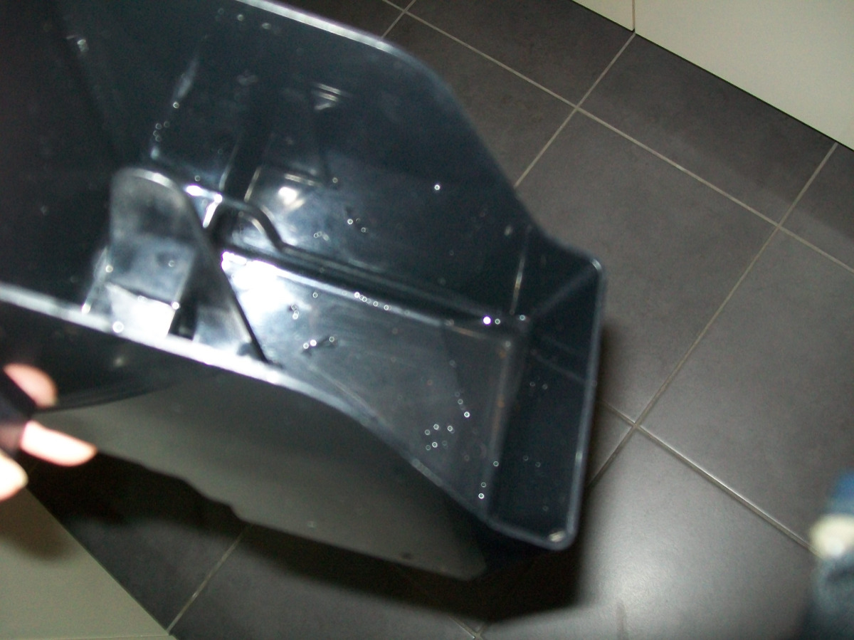

    1.) Beim Spülen und Brühen fließt Wasser in den Tresterbehäter
    2.) Besonders beim Heizen nach dem Spülen kommt sehr viel Wasser aus dem Ausfluss links unten an der Maschine

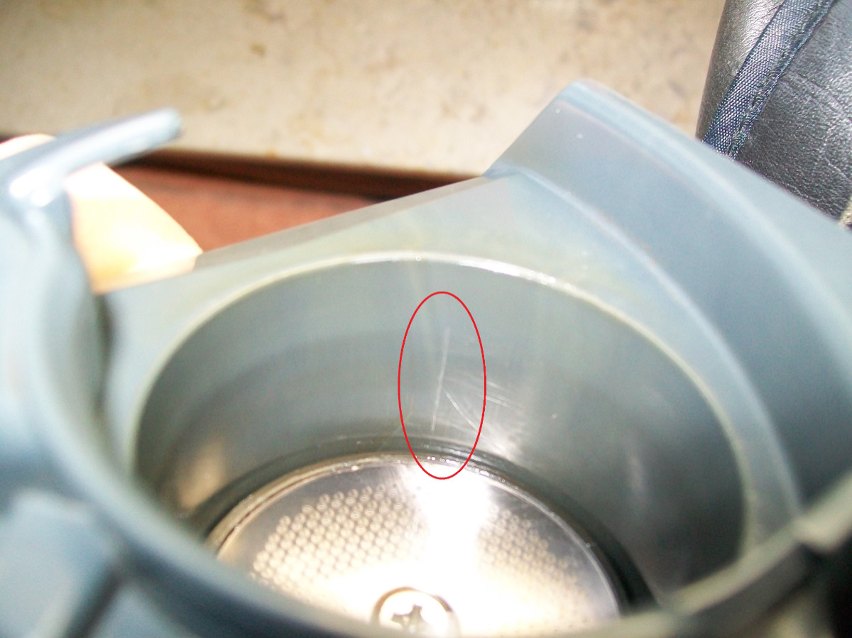

    zu 1.) Nach Recherche hier im Forum und im www habe ich den oberen Brühkolben komplett getauscht. Leider ohne Erfolg.
    Ich konnte jetzt beobachten, dass das Tropfen beginnt, sobald die Brüheinheit vom Brühkopf "wegfährt".
    Zudem ist der ausgeworfene Trester nach dem Brühvorgang extrem matschig und feucht. Schon bevor er in die Schale fällt.
    zu 2.) Nach dem Spülen, wenn die Maschine eigentlich "ruhig" ist beginnt das Wasser li unten aus der Öffnung zu laufen.
    Bei geöffneter Maschine konnte ich keinen Wasserfluss an Schläuchen o.ä. feststellen. Es scheint wirklich nur da unten heraus zu kommen.

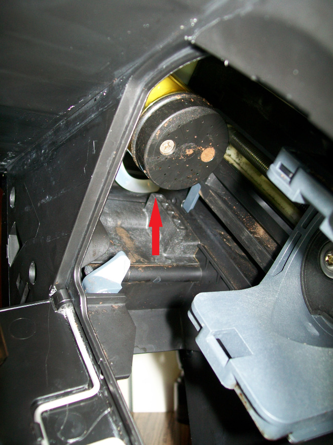

    Ich kann nur sehen, dass die Maschine einen Kaffee zubereitet. Dann trennen sich oberer Brühkolben und die Brüheinheit und das Wasser fängt an zu tropfen.
    Das Kaffeepulver ist dann extrem nass. Blieb sogar teilweise an der Brüheinheit hängen.

    Brühgruppe fährt nach oben und der Kaffee wird zubereitet. Noch ist alles in Ordnung.
    Dann trennen sich Brühgruppe und oberer Brühkolben und es tropfen ca. 3-4 ml Wasser herunter. Ich glaube dass die vom oberen Brühkolben kommen.
    Da ich da aber nicht hinsehe bin ich mir auch nicht 100% sicher. Der Kaffeesatz ist dann auch extrem nass und nicht trocken.
    Wie ich bereits geschrieben habe, habe ich den kompletten oberen brühkolben bereits getauscht. Eine Veränderung konnte ich nicht feststellen.

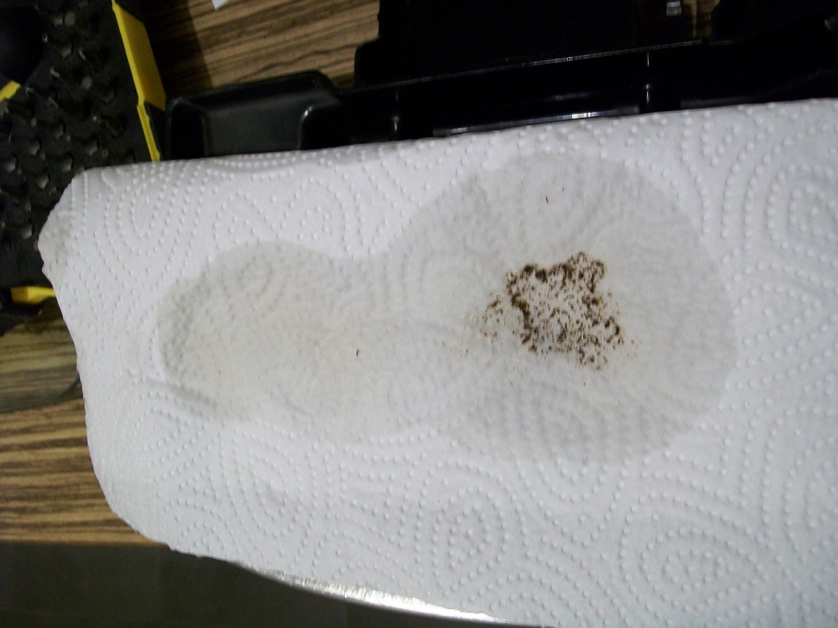

    Wenn ich den Schlauch #1 trenne besteht das Problem weiter. Allerdings ist mir zum ersten Mal aufgefallen, dass das "Tropfwasser" deutlich durch Kaffeepulver verunreinigt ist. Auf dem Bild Nr. 1 sieht man das Ergebnis nach dem Spülvorgang beim Ausschalten.
    Kommt das Wasser dann doch von der Brühgruppe und nicht vom Kolben? Dichtungen?
