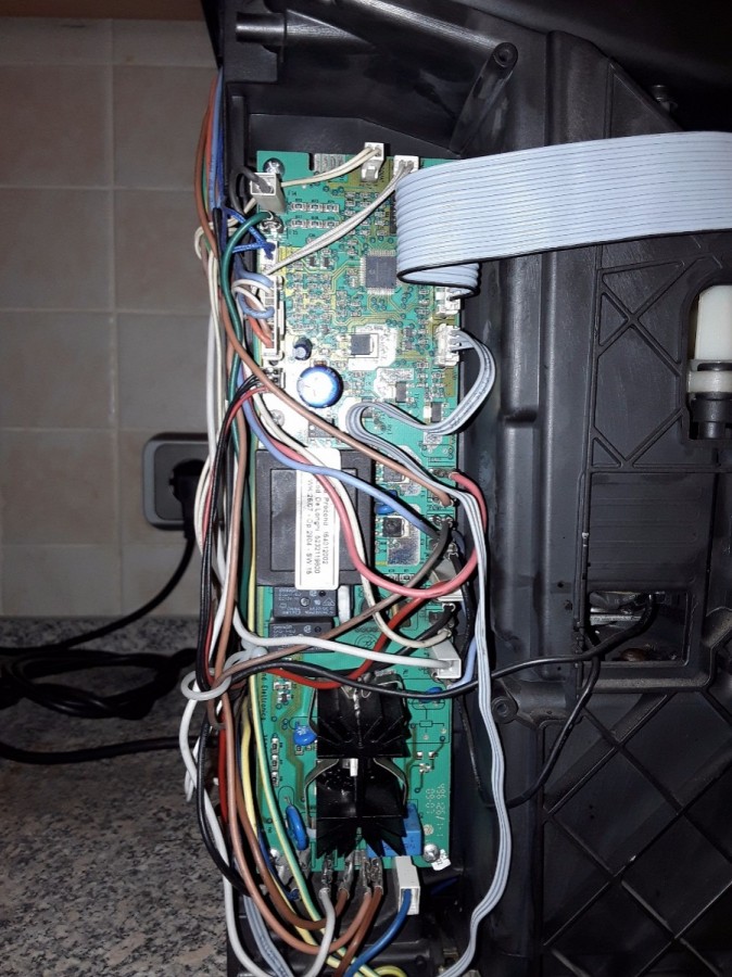

  • Oh, falschen Wert angegeben... Die 230 waren beim Antriebsmotor... Die Heizelement hatte 53 Ohm, mit angechlossenen Kabel, 220V-St
    ecker aber wie beschrieben raus.
    Bild habe ich angehängt... Ist noch von vor der Reparatur, hatte ich gemacht, damit ich die Kabel wieder richtig anschließen kann... :1f607:
      169,85 kB, 674×900, 491 mal angesehen
  • Achtung: habe meinen frueheren Posts geaendert: muss TY4 sein ;-)
    Mess mal mit Ohm meter zwischen Pin 1 - 2 - 3 von Triac TY4.
    Also mess Widerstande 1 <--> 2, 2 <--> 3, 1 <--> 3.
    Neben/oben TY4 gibt es noch zwei gleichen Triacs, TY5 und TY6.
    Mess auch bei diesen die Widerstandswerte.
    Als alle drei Triacs gut sind, wirst du ungefaehr gleiche Werte fuer alle Triacs finden (siehe z.B. kaffee-welt.net/index.php/Thre…ht=triac%2Bpin#post137187).
  • Caipiraia schrieb:
    Gemessen haben wir alle drei Triac identisch
    1+2 = 100 Ohm
    1+3, 2+3 jeweils unendlich...
    Bist du sicher das du nicht in einem höheren Ohm-Bereich messen soll bei Messung "unendlich"?
    Einen neuen T4 3570 in ausgelöteten Zustand (ungefaehr):
    1 <--> 2 sollte 80 Ohm sein: ist gut bei dir
    1 <--> 2 sollte 30-60 kOhm sein
    1 <--> 3 sollte 250 Ohm sein
    Bie eingebauten Triac sollte das weniger sein oder gleich, aber nie höher.
    Triac TY5 und TY6 sind für das Schalten von die Magnetventile (EV1, EV2). Funktionieren die in Testmode?
    Ja? Dann sind TY5 und TY6 gut und hast du einen Messfehler gemacht.
    Nein? Dann sind alle drei Triacs defekt.
    Also: benutze den Testmode für alle Funktionen um aus zu finden was wohl/nicht funktioniert!

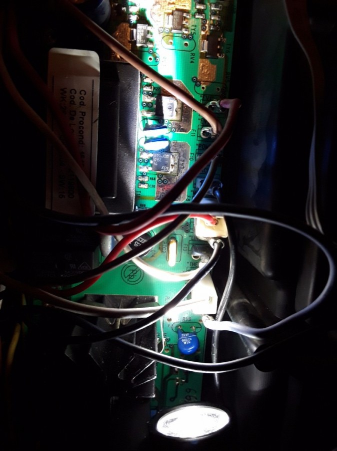

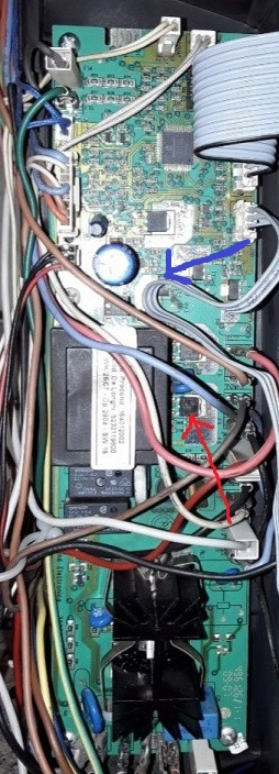

  • So, hab's nochmal selbst versucht zu messen...
    Einstellung am Multimeter "2k"...
    ERGEBNIS
    TY5
    1-2 = 0.81
    1-3 = 0,875
    2-3 = 1,987
    Bei TY4 & 5 kann ich nur 1-2 mit 0,715 messen, die beiden anderen Möglichkeiten zeigen dann immer nur 1 oder vollkommen wirre & springende Werte zwischen ca. 0,8 und 1,9 an. Bin ich zu :1f635: zum messen oder heißt das, dass 2 Triac defekt sind? Wie gesagt, die Selenoid-Ventile klacken einwandfrei im Testmodus... Oder dann doch besser eine neue Platine kaufen? Hab' halt nur wenig Lust 75€ auszugeben, wenn es dann doch was anderes ist. Platine kann man dann ja nicht zurück geben....
    Danke & Gruß
    Caipi
  • Sind die Werte in Ohm oder kOhm?
    Ich glaube wir können das Problem nicht auf Abstand lösen, vielleicht kennst du jemand der dir kann helfen mit messen um zu entscheiden ob Triac gut ist oder nicht.
    Abgesehen von einen Messungen zu gucken, denke ich das TY4 defekt ist, aber das TY5 und TY6 gut sind (weil EV1 und EV2 gut funktionieren).
    Aber auch um TY4 zu tauschen (1 oder 2 euro) brauchst du jemand mit Löterfahrung, ein SMD Triac auslöten ist nicht der beste Anfang um löten zu lernen :-(.
