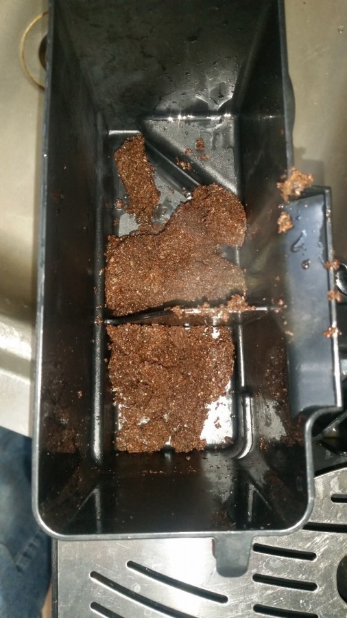

    Die o.g. Maschine hat vor 2 Wochen einen neuen kompl. Thermoblock erhalten. Lief bisher alles einwandfrei. Jetzt auf einmal ist der Kaffee total dünn und schmeckt nicht. Im Behälter festgestellt, dass die dort keine Kaffee Tabs drin sind (siehe Bild)
    Ok Thermoblock kann ich eigentlich ausschließen dennoch habe ich mal die Dichtung gewechselt. Brüheinheit gereinigt = Fehler bleibt. Dann ist mir eingefallen, daß ich noch von einem Nachbarn eine Magnifica im Keller habe wo der Thermoblock defekt ist. Die Brühgruppe ist ja die gleiche :1f642: Eingebaut -> Fehler bleibt.
    Daraufhin habe ich mal im laufenden Betrieb die Einstellschraube vom Mahlwerk ein Stück weiter gedreht was aber auch keinen Erfolg brachte.
    Nun bin ich Ratlos. Es kommen keine Fehlermeldungen, Bohnen (Cafe Crema) zieht die Maschine wie immer rein, und die Füllmenge (Wasser) auch normal, sowie die Temperatur. Hat vielleicht jemand einen Tipp?

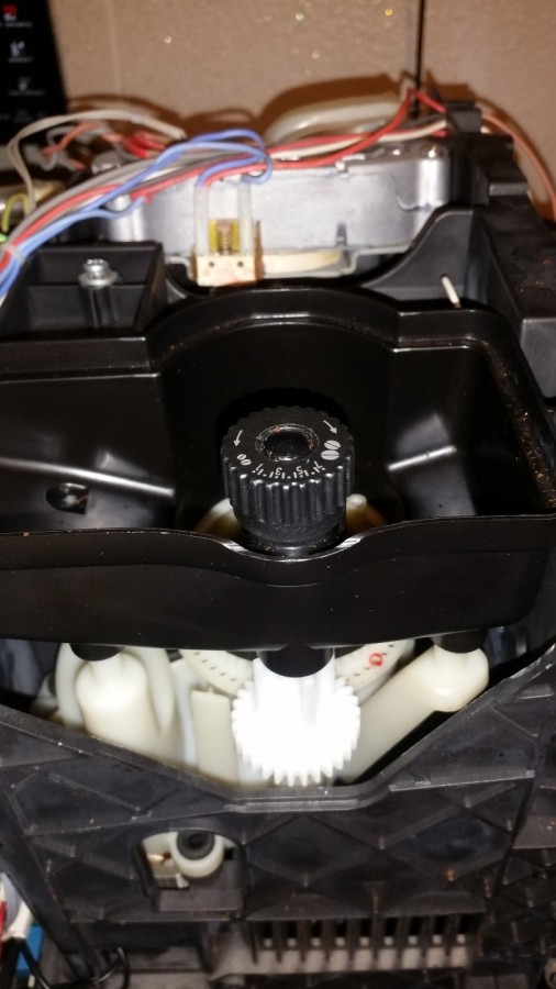

  • Update:
    habe mal das Mahlwerk zerlegt. Mit der Maschine wurden vielleicht 500 Kaffee gemacht. Nun nachdem Säubern sieht es schon anders aus im Eimer. Wieder Pads drin jedoch noch recht Feucht. Denke werde wohl mal das Mahlwerk einstellen lassen müssen. :2639:

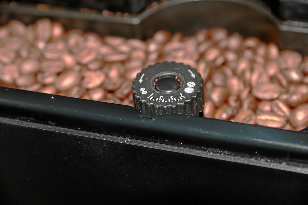

  • Hallo, hier meine Einstellung und die Trester dazu
      236,43 kB, 1.280×853, 169 mal angesehen
      235,31 kB, 1.349×899, 187 mal angesehen
    Gruß Peter
