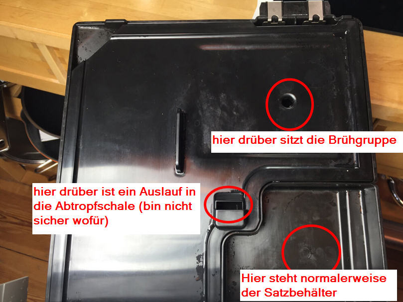

    Liebe Kaffeewelt Community,
    ich habe vor einigen Tagen eine Miele CM 7500 erworben. Mir ist aufgefallen, dass sich auch Wasser auf dem Deckel der Abtropfschale (im Gerät) sammelt. Es ist zwar nicht viel, aber dennoch frage ich mich ob das so richtig ist. Hat da jemand bereits eigene Erfahrungen gemacht?
    Wenn ich wieder zuhause bin, kann ich gerne ein paar Fotos nachliefern.

    auf der Abdeckung der Tropfschale darf etwas Wasser sein.
    Im Bereich zwischen Tresterschale und Wasserstandsfühler
    ist daher ein Loch um das Wasser in die Schale zu entlassen.
    Wenn es Dich massiv stört, sprühe wenig Silikonspray darauf,
    dann perlt das Wasser besser ab.
    Auf dem TropfBLECH kann ebenfalls immer mal etwas Wasser stehen,
    weil nicht jeder Tropfen senkrecht fällt...

  • Foto "Abtropfschale mit Deckel"
    Das Foto habe ich im Internet gefunden. Ich mache aber später zuhause noch ein Foto wie es am Ende aussieht. Im Foto kann man erkennen, dass es mir nicht um die Tropfschale unter dem Kaffeezentralauslauf geht, sondern um den Teil der Tropfschale der im Innenbereich des KVA liegt. Das Wasser sammelt sich sowohl neben dem Loch unter der Brüheinheit und links neben der anderen Öffnung. Eigentlich sollte das Wasser für mein Verständnis in die zuverlässig in die vorgesehenen Öffnungen laufen und oben keine Wasserablagerungen zulassen. Oder bin ich zu pingelig? :1f642:

  • Nein das siehst Du falsch.
    Ja Du bist zu pingelig um Dein Wort zu verwenden.
    Die Abdeckung ist da, dass es nicht nach oben (!!!) spritzt,
    wenn die Drainage rein hustet. (Eckiges Loch)
    Bedenke auch das "Spiel" der Schublade...
    Es ist ja nur wenig Abwasser oben drauf, stimmts ? Wirklich wenig... :1f609:
    Es fällt auch etwas Pulver NEBEN die Brühgruppe
    und der Tassenfüller spritzt auch die Blende voll,
    alles normal.
    Wenn das wie Du angibst NICHT DEIN FOTO ist,
    lösche es lieber wieder, unser Admin mag das nicht so gern wenn man
    geklaute Fotos verwendet. Das Foto stammt von der Werbeseite "coffeeness.d-e"
    :1f609:
    Edit: Noch ein Tip zum Schluss:
    hinten links ist aus oben genannten Gründen eine
    ABTROPFKANTE am Deckel sowie
    eine Ausgiesshilfe in der Ecke der Schale.
    Der Hersteller will Dich also dazu bewegen,
    das Abwasser immer hinten links abzulassen :1f609:
    Dieser Beitrag wurde bereits 3 mal editiert, zuletzt von Eisenlager ()

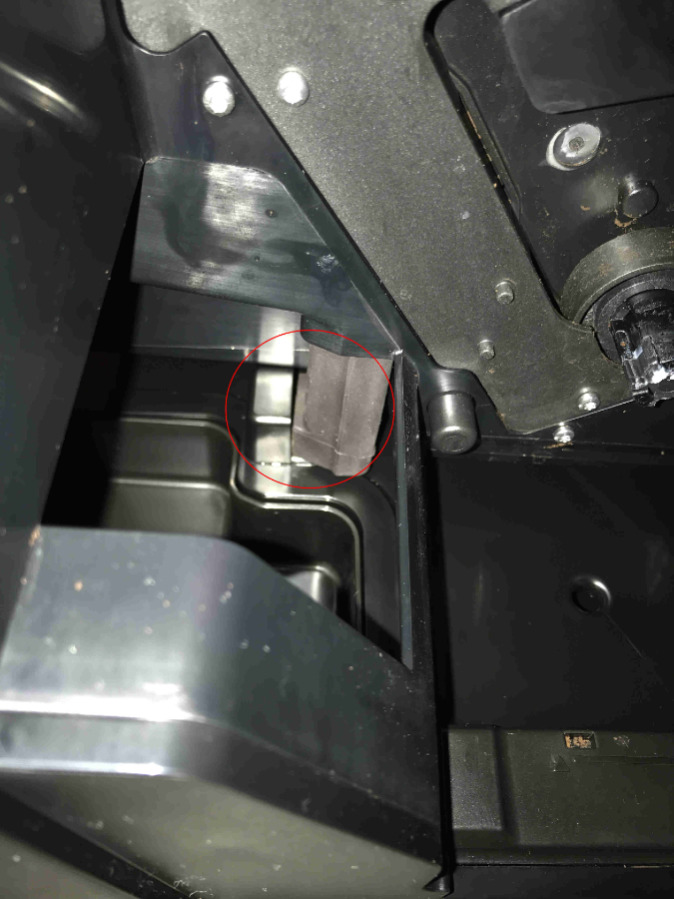

  • Danke :1f642: Ich bin schon sehr zufrieden mit der Miele CM7500. Der Test auf coffeeness.de hat mich dazu bewegt den KVA zu kaufen. Das die Brühgruppe von einem anderen Hersteller ist, habe ich bereits vor dem Kauf gewusst. Ich sehe darin aber kein Nachteil. Warum soll sich ein Hersteller nicht auf zuverlässige und robuste Geräteteile zurückgreifen. Am Ende muss ja das Gesamtpaket passen :1f642: Ich glaube ich werde mich hier mal registrieren. Melde mich heute Abend nochmal mit einem Foto. Viele Grüße

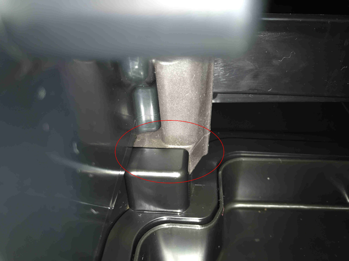

  • Nun kommen die Fotos
    Hier sind nun die Fotos... nach zwei Kaffeebezügen sieht das Ergebnis so aus... Was meinst du?
    Viele Grüße
      124,82 kB, 675×900, 1.295 mal angesehen
      112,47 kB, 675×900, 1.123 mal angesehen
  • Sieht gut aus,
    Trester ist "trocken",
    Abwassermenge von BG ist normal, weil etwas an der Kupplung heraus tropft
    wenn die BG wieder zurück fährt. - normal. :1f642:
    Nimm die BG mal heraus,
    dann siehst Du die Kupplung.
    Unschön ist dass etwas Wasser neben der Drainage-Öffnung steht finde ich.

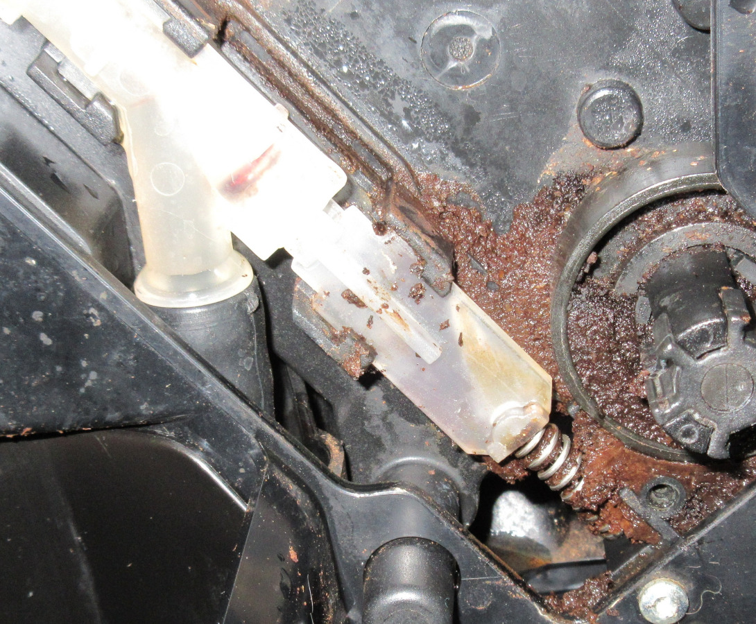

    Kannst Du mir bitte noch einen Gefallen tun ??
    Ein Foto von der Rückseite der BG wäre nett,
    von der Kupplung...
    - und von der Innenwand hinter der BG, also die Wand die sichtbar wird wenn man die BG raus nimmt.
    Da ist ein Antriebszapfen und womöglich eine verschraubte Klappe,das wäre interessant zu wissen wie es aussieht. Ist natürlich kein Zwang :1f642:
  • Hallo nochmal, ich habe mal etwas genauer hingesehen und festgestellt, dass die Drainage nicht ganz gerade vor der Drainage-Öffnung positioniert ist. Die Abtropfschale rastet ein und lässt im eingerasteten Zustand kein Spiel zu. Die Drainage lässt sich auch nicht drehen / anpassen. :2639: Ist das ein Grund zur Reklamation?
    Ich werde dir noch die Wunschfotos machen. Komme aber erst im Laufe des Wochenendes dazu.

  • Ergänzend möchte ich noch anmerken, dass das Wasser auf dem Deckel vermutlich nie überlaufen wird. Da das Wasser ja ab einer bestimmten Menge in Richtung Ablauf der Abtropfschale geführt wird. Es ärgert mich nur, das die Maschine erst eine Woche alt ist.
  • Vielen Dank für die Bilder.
    man sieht die Wartungsklappe für das Nivona Drainageventil.
    Ebenso die beiden kleinen Punkte, die für die Hebelentsperrung an der Brühgruppe da sind.
    Der Schnorchel vom Drainageventil zur Schale ist neu,
    das ist dieses hellbraune Teil was zur Schale reicht.
    - mir scheint es gibt also kein Expansionsgefäss,
    die Drainage hustet direkt in die Schale daher die Abdeckung weil es fürchterlich spritzt.
    Hatte ich oben schon erklärt.
    Nein kein Grund zur Reklamation, ist alles richtig so,
    das Wasser AUF dem Deckel ist NORMAL und GEWOLLT.
    Siehe ERklärung oben.
    Kaffeeautomaten muss man IMMER putzen,
    darüber wird bei der Verkaufsberatung gern geschwiegen,
    sonst würde man sich sowas NIE kaufen (Schimmel, Stromverbrauch, teure Ersatzteile)...
    Prognose: Das Drainagevventil geht in drei Jahren kaputt. Darum die Wartungsklappe.
    :1f609:

  • Ja, es kann auch Spülwasser kommen,
    weil nach dem Spülvorgang die BG den gelichen Weg "fährt".
    Zur Funktion:
    Zunächst ist das Ventil offen.
    Dann wird die BG mit Kaffeepulver befüllt und die BG fährt "hoch".
    Dabei schliesst das Drainageventil mechanisch den Ablass und koppelt die BG mit Frischwasser.
    Beim Brühvorgang ist der Ablass also zu und Frischwasser strömt in die BG.
    Dann nach dem Brühen fährt die BG ein kleines Stück zurück und man hört ein
    spotzendes Zischen: Die Drainage wird geöffnet und
    belüftet die Brühgruppe nach dem Brühvorgang.
    Der Druck wird schlagartig abgebaut, aus der Drainage tritt ein starker Schwall Abwasser hervor
    und wird in die Schhale geleitet.
    (Der Sinn dahinter: dadurch rinnt der Kaffee nicht nach.)
    Dabei läuft auch immer etwas Kaffeerest aus der BG zurück in das Drainageventil..
    Ebenso aus der BG Kupplung, da kommt jedesmal etwas Kaffeerest daher.
    Darum versifft es mit der Zeit.
    Ungefähr so:
      455,31 kB, 1.090×900, 3.030 mal angesehen
