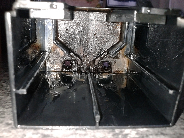

    Hallo an das Forum,
    Mich stört an meiner ESAM 5500, das der Kaffeeauslauf, innen immer so versaut ist.
    Vor allem, wer "normal sterbliche" macht den schon auseinander ?
    Mit der Zeit setzt sich der Rest des Kaffeepulvers, das beim Brühen mitgerissen wird, dort ab und irgendwann hat man da, wo keiner hinsieht ein Schimmel Problem.
    Die Stege am Boden sind ja ganz nett und sollen das Kaffeewasser gleichmäßig auf die 2 Öffnungen verteilen.
    Dadurch kann der Kaffee aber nicht gut ablaufen und staut sich immer etwas.
    Somit bleibt das Kaffeepulver dort liegen und klebt fest.
    Dazu kommt noch, das der Boden des Auslauf´s rauh und nicht wie es sein sollte, "Arschglatt" ist.
    Ich mache den Auslauf 2 mal im Jahr sauber, trotzdem stört mich die Pampe. :1f622:
    Hat jemand eine Idee, was man da verbessern kann :2753:
    Wichtig ist natuerlich ob das sauber machen einfach/schnell ist oder nicht.
    Ich mache es so: Tür geöffnet, großen Behälter unter Kaffeeauslauf, dann 1 Liter heißes/kochendes Wasser mit einer Kanne in den schwarzen Oeffnung von Auslaufkammer gießen (also an Innenseite von Tür), bis das ausströmende Wasser nicht mehr braun aber ist aber hell und sauber.
    Sehr einfach, sehr schnell, keine Schrauben losmachen :1f609:

    Ich mache das ähnlich so wie Roland, ich sprühe ca. 1 Stunde vorher den Kaffeeauslauf satt mit SHB Cafe Clean ein und nehme dann eine saubere Gießkanne mit heissem Wasser. Danach ist der Kaffeeauslauf wieder sauber.

  • Roland11 schrieb:
    Habe das eine Zeit lang auch so gemacht, jetzt baue ich immer auseinander.
    Jetzt noch ein "schönes" Foto, nach der Reinigung, sieht trotzdem nicht toll aus. :1f616:
