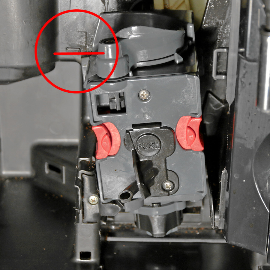

3 6. Februar 2017, 21:46 Hallo, so sollte der Bruhgruppenhalter nach dem Ausschalten der Maschine stehen. Kennzeichung laut Bildern. Bilder 022-IMG_8886.JPG 280,73 kB, 900×900, 94 mal angesehen 021-IMG_8885.JPG 238,99 kB, 900×900, 75 mal angesehen Gruß Peter 2008 bis 01/2013 ESAM 3300 ab 02/2013 ESAM 3550 ab 09/2017 ESAM 6750 ab 01/2023 ECAM 23.420 ab 04/2023 ESAM 6600

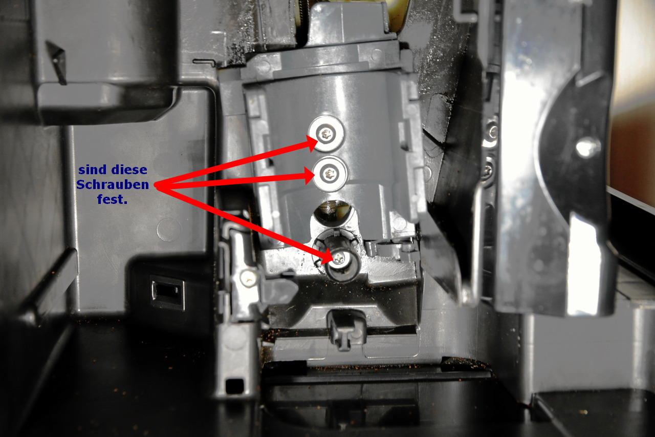

5 9. Februar 2017, 18:35 Hallo, überprüfe mal diese Schrauben. Bilder 001-IMG_8996.JPG 262,12 kB, 1.280×853, 95 mal angesehen Gruß Peter 2008 bis 01/2013 ESAM 3300 ab 02/2013 ESAM 3550 ab 09/2017 ESAM 6750 ab 01/2023 ECAM 23.420 ab 04/2023 ESAM 6600
