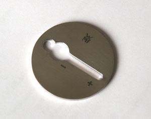

Foto vom WMF Milchtaler

    • Moin!
      Mein Taler ist unterwegs. Ich traue mich einmal, eine wahrscheinlich blöde Frage zu stellen:
      Der Taler reduziert die Durchflussmenge, soweit klar. Normalerweise würde ich daher sagen, es ist egal, wo der Taler angebracht wird:
      - an dem Ende des Milchschlauchs, der quasi in der Milch hängt
      - in der Mitte des Schlauchs
      - direkt am Schlauch beim Trestergehäuse
      - kurz vor dem Schlauchende am Kaffeeauslauf
      Oder hat die Stelle, an der verengt wird, doch Auswirkung auf die Temperatur? :1f615:
      Odde, wolltest Du nicht heute 4 Cappu's machen? :nicken:
      ******* WMF800 *******
    • Die Stelle, an der der Taler angebracht wird, hat letzlich keinen Einfluss auf die Milchtemperatur, dafür auf einige andere Dinge :nicken: ...
      Nämlich:
      - zu nah am Tresterbehälter -> dieser kann ggf. verkratzen
      - zu nah an der Milchdüse -> die Milchdüse geht nicht mehr in den Tetrapack, ergo wird keine Milch angesaugt bzw. bei Verwendung des Milchkühlers wird dieser zerkratzt
      - an der tiefsten Stelle des Schlauchs -> der Schlauch wird ggf. aus dem Tetrapack gezogen, wenn kein Milchkühler verwendet wird
      So mache ich es:
      Ich positioniere den Milchtaler so, dass keiner der oben genannten Problemfälle auftreten kann. Schlechte Erfahrungen habe ich da bisweilen nicht gemacht.
