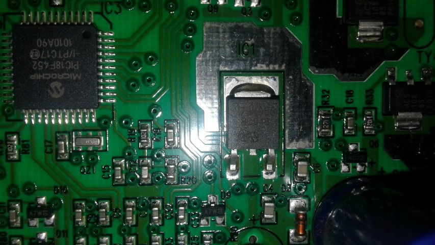

Habe heute eine ESAM4500 bekommen mit defekte Platine (454111671).
War auffallend dass IC1 (-5V Spannungsregler) so gross war.
Warum ist das? Auf diese Platine hat mann ein L7905CD2T gebraucht --> kann ein Strom liefern bis 1.5 A.
Normalerweise ist es immer einen 79M05G --> nur geeignet bis 0.5 A.
Neues design? Beide Platinen haben Juni 2010 auf der Platine, gleiche Platine-nummer, gleiche SW version, nur "Op" Nummer (was bedeutet das?) ist anders.
Hmm, vielleicht war der 0.5 A Version ausverkauft und hatte DeLonghi einen schwereren Regler benutzt...
Bilder, auf ungefaehr gleiche Massstab:
79M05G:
L7905CD2T (ja, dass passt doch!):
