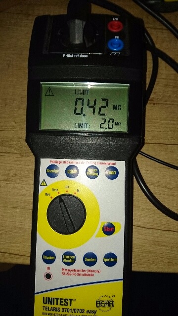

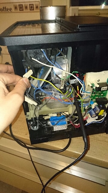

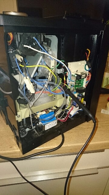

    Seit einer Woche fliegt nun unregelmäßig der FI-Schalter raus. Ich habe mir ein Messgerät geholt und an der Erde das Gerät durchgemessen (siehe Fotos). Dabei habe ich "zu hohe Werte" festgestellt. Ziehe ich den L-Leiter am Dampfventil ab sind die Werte in Ordnung. Leider kann ich dann aber keinen Dampf mehr machen :2639: Das Dampfventil habe ich gerade getauscht, leider tritt das Problem immernoch auf.
    Hattet ihr so etwas auch schon einmal? Was kann ich tun?

  • Wenn der FI fliiegt, gibt es immer irgendwo im Gerät mindestens einen "Kriechstrom" in Richtung Schutzleiter.
    Das kann entweder von Feuchtigkeit in der Maschine kommen, oder von einer defekten Heizung oder Magnetspule
    im Gerät. Oft wird durch Feuchtigkeit im Gerät erst eine Heizung oder Magnetspule (auch dauerhaft) defekt.
    Also zunächst mal nach Wasserspuren im Gerät schauen und sich dann mit den zwei Heizungen, dem Magnetventil
    und dem Drainageventilmagneten "beschäftigen"...
