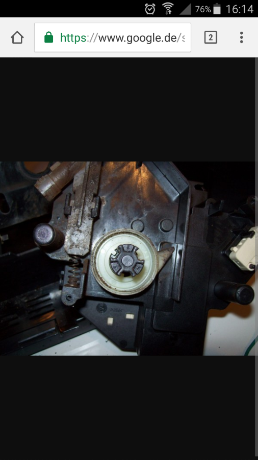

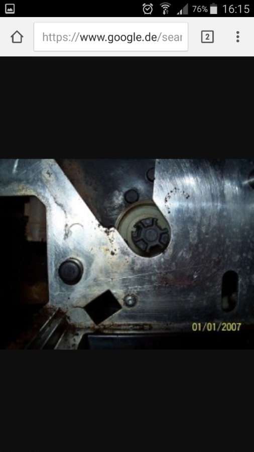

    Ich habe mir vor kurzer Zeit eine Nivona 725 gebraucht als Defekt gekauft. Das Drainageventil war defekt und das Mahlwerk will nicht mehr so richtig. Nun komme ich zu meinem Problem. Habe den Brühgruppenantrieb mit aus gebaut beim Drainageventil Wechsel, da das zusammen hängt und folgendes Problem. Beim ausbau dieser kompletten Einheit ist mir das Rad runter gefallen und ich hsbe mir nicht gemerkt wie es vorher war. Also das Rad wo die Brühgruppe in Bewegung setzt. Und nun kommt es mir so vor, wie wenn sie länger braucht biss sie oben ankommt. Irgend wie fängt die Pumpe immer schon an zu laufen aber dir Brühgruppe ist noch nicht ganz oben. Und wenn sie dan ganz oben ankommt knirscht es auch auf einmal sehr. Wäre nett falls jemand das selbe Modell hat und mir sagen kann wie das Rad in der Grundstellung stehen muss. Oder ein Foto wäre natürlich noch besser. Nicht das ich das Rad falsch setze und dan die Brühgruppe irgend wie komplett hängen bleibt. Vielen Dank schon mal im vorraus
  • Hallo
    Vielen dank für die schnelle Antwort. Also habe jetzt mal Bilder von Google genommen. So steht es auch momentan daher bei mir drin. Habe mich nach dem Bild orientiert. Nun die Frage ob es so in der Grundstellung steht. Ob es so richtig ist. Es geh um das weiße Rädchen. Danke schon mal im vorraus

  • Das weisse "Rad" steht nicht richtig.
    es muss parallel zur Plastik-kante sein.
    Vermutlich wurde das Getriebe geöffnet und verstellt.

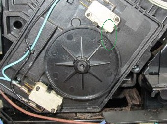

    dann stimmt acuh die Kurvenscheibe für die Taster nicht mehr,
    was schnell zur Zerstörung führen kann.
    WICHTIG _ es gibt auch ein schwarzes "Rad",
    falls dser Automat verbastelt wurde gehört vielleicht das Weisse gar nicht rein...
    juraprofi.de/Nivona-Ersatzteil…Drainageventil::8550.html
    juraprofi.de/Nivona-Ersatzteil…er-047-schwarz::9859.html
    Die haben unterschiedliche Auslösewinkel und Längen !
    Wenn der Automat original ist,
    wird das Weisse schon richtig sein.
    Man erkennt es evtl. anhand des Expansionsgefäss, was rein gehört !
    Viel Glück :1f609:
