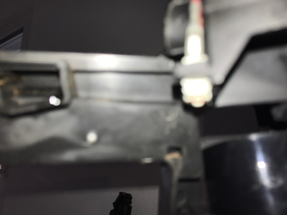

    Hallo Zusammen,
    da ich ein größeres Undichtigkeitsproblem mit meiner ESAM 3550 habe bin ich bei meiner Suche auf dieses tolle Forum gestoßen. Anfangs wurde die Kaffeemenge geringer und schwankte wohl auch. Dann wurde es unter der Maschine nass und der Tropfbehälter war deutlich früher gefüllt als früher. Ich habe jetzt angefangen das Gerät nach den Anleitungen aus dem Forum auseinander zu bauen. Ich habe jetzt die Abdeckung unter der Heißwasserdüse entfernt und sehe bei Kaffeebezug oder Spülen bei Einschaltung das aus einem Loch Wasser fließt (siehe Bilder). Auch direkt unter dem frontseitigen Teil auf dem die Heißwasserdüse montiert ist kommt minimal Wasser aber so wenig, dass es kaum zu erkennen ist.
    Bevor ich alles auseinandernehme, ich habe noch keine Idee wir ich da rankommen soll, hoffe ich, dass einer von euch eine Tip hat wie ich da weiter vorgehen soll.
    Vielen Dank und viele Grüße
    Holger

  • Hab den Typ korrigiert.
    Schau mal, ob einer der beiden Schläuche Wasser führt:
      425,59 kB, 1.353×900, 223 mal angesehen
  • Hallo Stefan,
    denke die führen beide Wasser. Beim linken bin ich mir ganz sicher. Sehe es beim Kaffeebezug laufen (mit Luftblasen drinnen) Den rechten müsste ich noch mal überprüfen.
    Meine aber auch das der Wasser führt.
    Vielen Dank und Gruß
    Holger
  • Trenn mal die Y Verbindung.
  • Na denn, 3-Wegeventil verschlissen, mußt du wechseln
  • Vielen Dank Stefan,
    "3-Wege Ventil"? ich nehmen an, dass ist das wo der linke Schlauch oben angeschlossen ist? Ist es die folgende Artikelnummer: Art.-Nr.: 5213210181
    und ab wann wurde die neue Version verbaut? Meine 3550 müsste von 2013 vielleicht 2012 sein.
    Benötige ich zusätzlich noch weitere Teile, (Dichtungen, etc.)?
    Holger
  • Ja, das ist das richtige. Du siehst doch an deiner Maschine, ob Metall oder schon das neue Kunststoff verbaut ist.

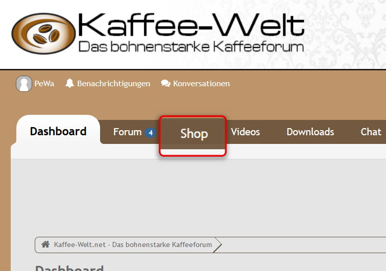

  • HolgerS schrieb:
    Habt ihr einen Shop der euch unterstützt?
    Finde ich gut dass du nachfragst. Aber wie du schon richtig recherchiert hast, führt der Gregor das Ventil nicht.
  • Danke für die Rückmeldung :1f44d:
