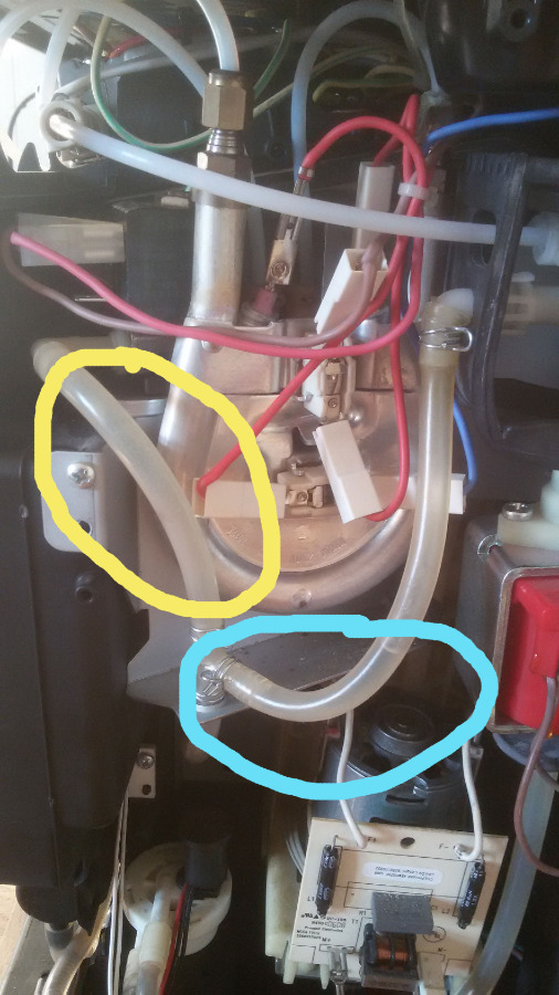

    ich habe meine ESAM 3300 vor kurzem auf Auto-Cappucinatore umgerüstet.
    Seitdem, (weiß nicht, ob es hier einen Zusammenhang gibt) dampft sie manchesmal nicht mehr richtig, heute kam zudem
    kein Kaffee, das Wasser lief über den Schlauch neben dem Wassertank in die Auffangschale. Das gleiche Phänomen beim
    Spülen. Der Kaffeesatz im Tresterbehälter ist komplett trocken.
    Habe mal ein Foto angehängt. Gelbe Markierung, hier läuft das Wasser raus, blaue Markierung, hier steht Wasser drin.
    Überdruckventil an der Pumpe zum Schlauch blaue Markierung habe ich erneuert.
    Thermoblock, habe ich auch vor kurem erneuert.
    Nun fällt mir nichts mehr ein, freue mich auf Tipps,

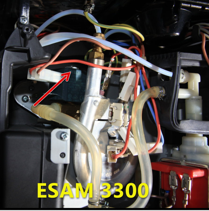

  • Hallo Martin, ich habe nur noch Bilder meiner ESAM 3300, schau lieber noch einmal nach ob nicht nur ein 2 Wege-Magnetventil verbaut ist.
    Auf meinem Bild scheint es sich um ein 2 Wege Ventil zu handeln.
