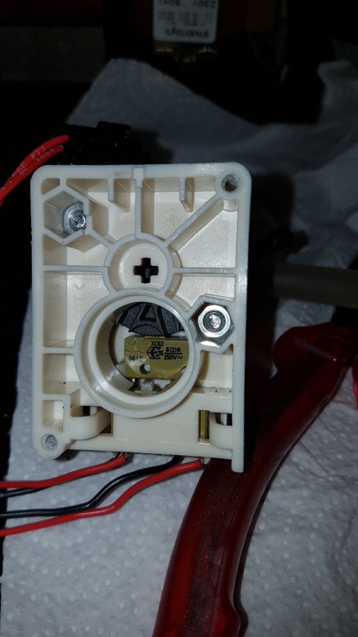

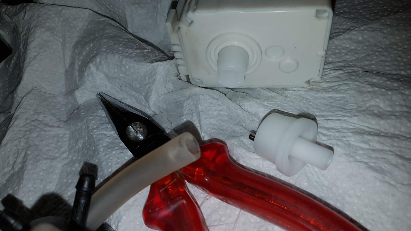

Das mit dem Flowmeter gefiel mir nicht - hatte einen von einer DeLonghi genommen: Ist das erlaubt?
Jetzt einen neuen bestellt (Originlateil für Z 5), melde mich dann....Alles bleibt wie es war außer dein KVA
Grüßle -
Na also:
Flowmeter (neu) eingebaut- sofort System gefüllt!
Fazit: Neue Pumpe nach vielen geqälten Pumpvorgängen defekt und vor allem Flowmeter defekt; das Ding sollte man tatsächlich nicht unterschätzen.....optsich sah alles gut aus wenn man es auseinander baut- aber........
