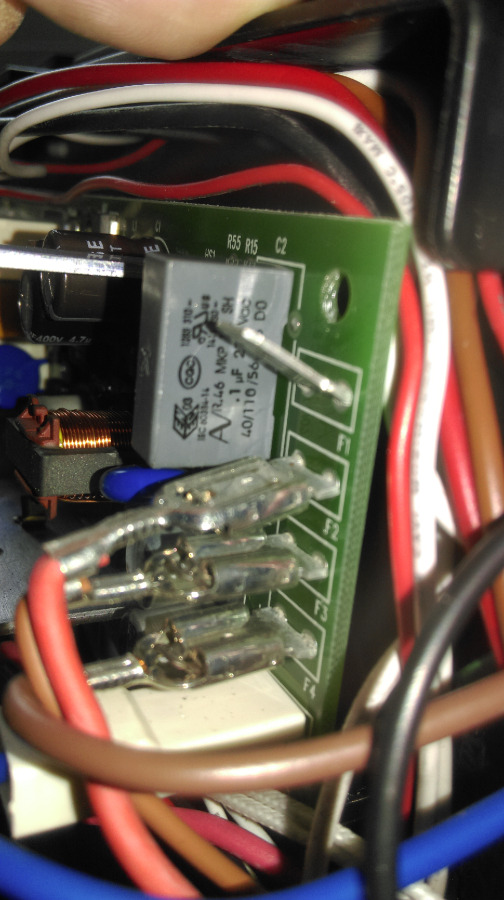

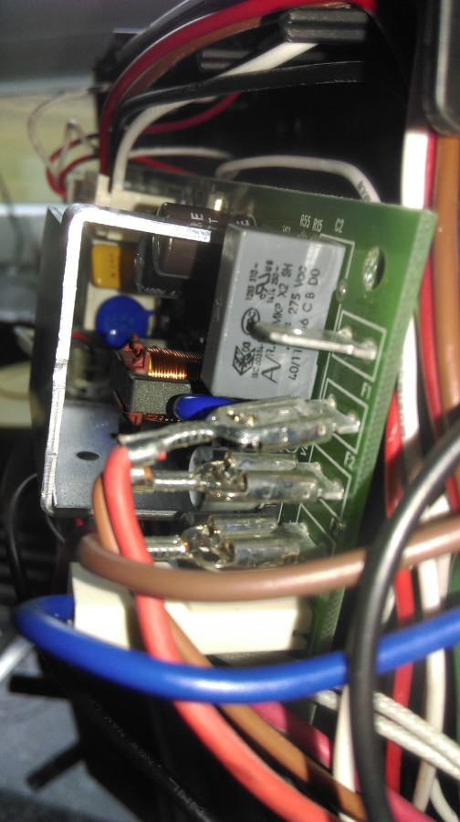

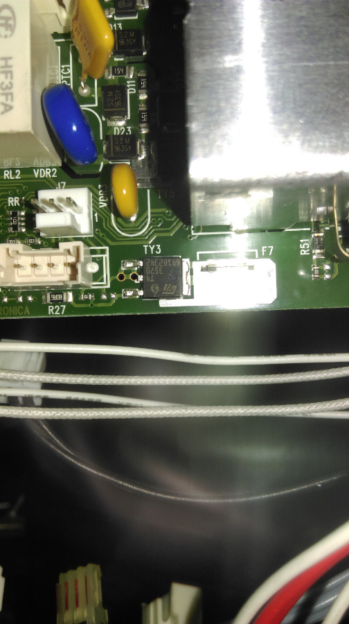

Zwischenzeitlich habe ich festgestellt, dass der Fehler wohl nicht am Mahlwerk zu suchen ist. Tritt der Fehler auf, habe ich an den Klemmen für's Mahlwerk mal eine Spannung von 32 V, mal 56 V, mal 63 V, also jedesmal anders. Wenn ich das Mahlwerk direkt an 230 V anschließe funktioniert es, gibt halt Sauerei, wenn man es vorher nicht reinigt.
Ich habe so ein bisschen die Vermutung, dass da vielleicht irgendwo ein verschmutzer Sensor sitzt, den ich aber noch nicht gefunden habe, mir aber das Leben schwer macht. Im Moment bekomme ich die Maschine nicht mehr zum Laufen. Habe auch schon die Brühgruppenhalterung abgeschraubt, das hat auch nicht geholfen. Dahinter finden sich auch keine Sensoren, Lichtschranken oder sonstige Miniaturprüfeinrichtungen.
