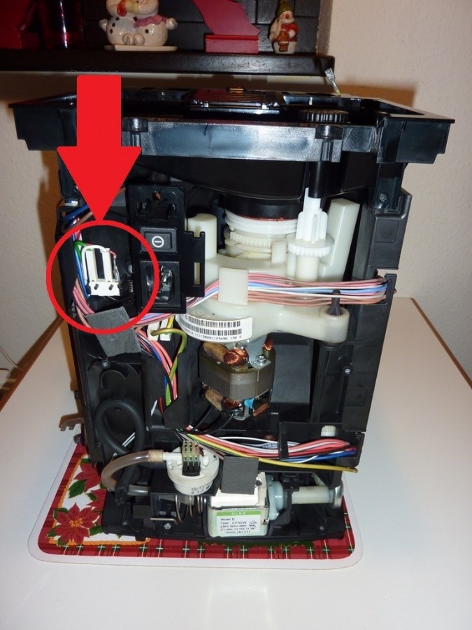

Moin, ich habe mir heute eine Delonghi ECAM 26.455mb gebraucht gekauft und muss zugeben das ich bisher nur von so einem Gerät geträumt habe:-D
Also Ich habe das Problem, dass mir die Maschine sagt das der Wassertank nicht drin wäre... ist er aber.
Die Maschine kann nicht mal eingeschaltet werden, der Fehler ist sofort da sobalt der Hauptschalter betätigt wird.

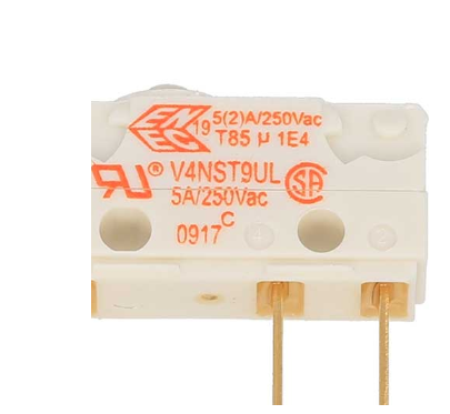

Den Magnetschalter für den Wasserstand habe ich schon versucht mit nem Magneten zu überlisten, ohne erfolg.
Habe das Gerät geöffnet und den Magnetschalter mit einem Multimeter durchgemessen (auch in verbindung mit dem Wassertank) er schaltet ohne Probleme.
Steckverbindungen habe ich auch per auge kontrolliert.
Habe auch versucht den Testmodus mal durchzuchecken aber die Maschine gibt keinen ton von sich und man kann auch nicht durch das Menü durchblättern.
Nun zu meiner Frage bzw. Fragen:
Hat der Wasserbehälter noch einen weiteren sensor?
Wäre es möglich das die Leiterplatine einen weg hat?
Vielen Dank für eure Tips
