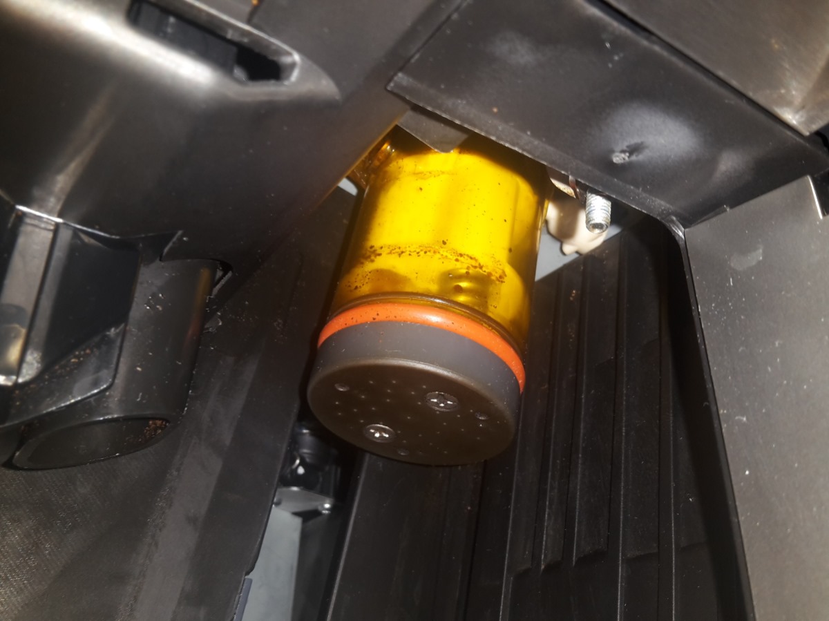

    Wie schaut denn der gelbe Becher vom oBk aus, sind da Wasserspuren innen zu sehen?

    hier mal ein Foto vom OBK

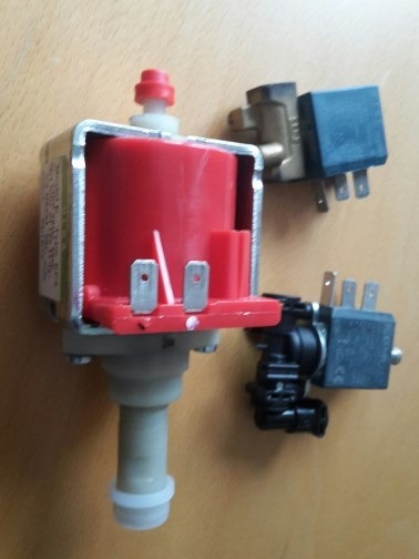

    Wenn jemand Interesse hat, die Teile (2-Wege Soleonid Ventil, 3-Wege Soleonidventil (neue Ausführung komplett) und die Pumpe , habe ich jetzt über.
    Wenn jemand sie brauchen kann zum Testen oder zum Austausch, macht mir ein Angebot :1f609:
