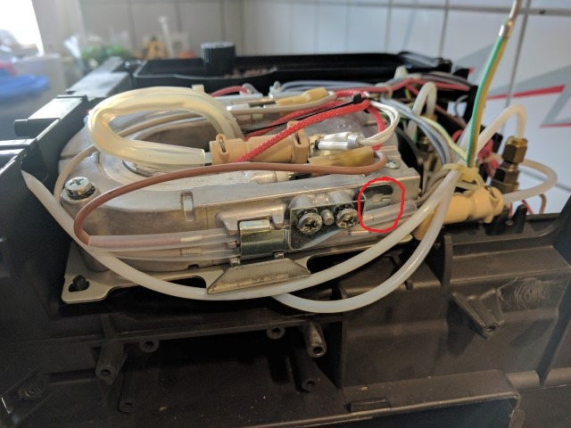

Oder man kauft sich für 20-30 Euro ein gebrauchten kompletten runden Thermoblock aus einer Schlachtmaschine. Geht schnell ist kostengünstig und der Kaffee ist danach heißer als vorher.
In dem Link ist der Umbau erklärt.
Runder Thermoblock im alten Chassis
Ist wirklich sehr einfach und der obere alte defekt Thermoblock bleibt als Halter für der Brühkolben eingebaut.
Wichtig ist, dass der runde Thermoblock komplett mit allen Kabeln und Eingangs und Ausgangschläuchen ist. -
