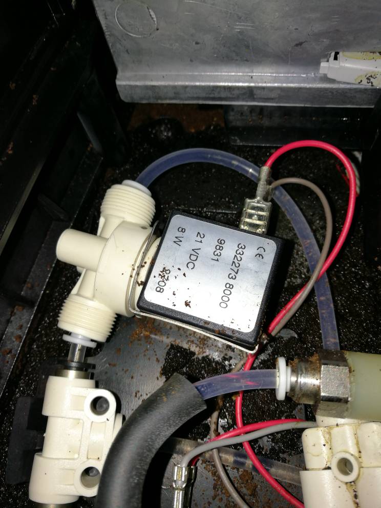

Nachdem Boiler und Displayanzeige ersetzt sind tritt folgendes Problem auf:
Augenscheinlich ist alle ok. Wenn ich jedoch einen Latte macciato mache funktioniert das zwar- aber nach Auswerfen des Kaffesatzes fängt die Pumpe an zu laufen und Brühwasser läuft aus der Brüheinheit welche nicht zusammen gefahren ist.
Irgendwann läuft natürlich die ganze Suppe unten aus der Maschine. bis ich den Stecker ziehe....
Wenn ich das Kabel von dem ganz hinteren MV abziehe fließt kein Wasser. Das bedeutet doch das das MV angesteuert wird und auch nicht klemmt.
Der Endschalter der Brühgruppe ist in Ordnung.
Bei normalem Kaffe scheint das Problem nicht aufzutreten.
Die Suche hier im Forum hat leider auch nichts konkretes ergeben
Alle Schläuche sind natürlich aufgesteckt!
Ich mag langsam nicht mehr- bis jetzt habe ich nur Ärger mit der Maschine
Aber aufgeben KOMMT NICHT IN FRAGE
Also: ich bin für jeden Tip dankbar !
Schöne Grüße, Tobias
