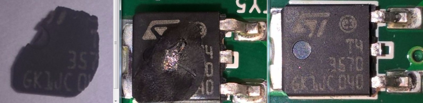

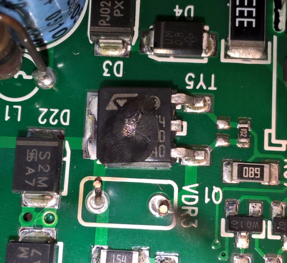

    habe durch eine Unachtsamkeit einen Kurzschluss in der Maschine verursacht, dabei sind offensichtlich der Triac TY5 und der zugehörige Varistor VDR3 gestorben.
    Der Aufdruck auf dem Triac ist leider nicht mehr lesbar, von der Bauform her entspricht er dem TY3 der mit T4 3570 GK1JC 040 gelabeled ist.

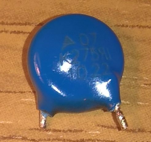

    Der Varistor hat einen Durchmesser von rund 8mm und ist mit dem Aufdruck A07 K275 1022 versehen.
    Hätte jemand Vergleichsnummern für die beiden genannten Bauteile?

    Also VDR 3 ist ein Varistor S07K275 wahrscheinlich.

    Der Triac schaltet den Strom vom Motor, der Schaden ist entstanden weil eine Phase des Motors gegen Masse kurzgeschlossen war.
    Habe von einem Elektronikladen einen passenden Varistor und einen T4 3570 bekommen, versuche jetzt damit mein Glück.
    [edit] Bei der forensischen aufarbeitung des Vorfalls ist auch der Deckel vom Triac aufgetaucht, es ist in der Tat ein T4 3570, das heisst die beiden 'großen' Triacs TY3 und TY5 sind T435-700B-TR von St Microelectronics, erhältlich etwa bei Farnell.
