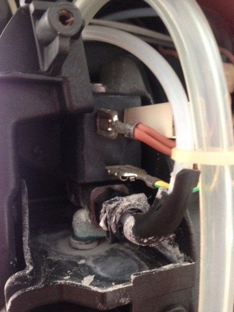

  • Sooo, schönen guten Sonntag morgen!
    Habe jetzt mal Fotos gemacht - auf jeden Fall mache ich die Maschine gleich mal gründlich von innen sauber...
    Am Konrektor gibt es minimale Ablagerungen, Kalk und Milch, viel spannender ist aber die Rückseite der Maschine.
    Auf Höhe des Konrektors, nur eben auf der Rückseite, sind deutliche Kalkablagerungen (hab es markiert und dann nochmal ganz nah fotografiert), da scheint das Leck zu sein - an diesem Bauteil war ich aber nie - nur 2 Mal an dem verstopften, schwarzen Schlauch und auch das ist schon wieder ewig her.
    Was ist das fuer ein Bauteil der Maschine und was kann ich jetzt tun?
    LG Alexandra

  • Das ist ein Solenoiidventil und dieser Steckanschluss ist undicht, entweder ist der O-Ring verhärtet durch Kalk und Alterung oder dieser Schraubraccord hat ein Haarriss.
    Würde mir einen neues Ventil bestellen mit anbauteilen mit dazugehörigen O-Ringen.
    Gregor hat ein XXL Set an Dichtungen hier im Shop , ob er Ventile in seinen Programm aufnimmt weiss ich nicht.
    MfG Chris
    MfG Chris

    Vielen Dank Chris!
    Heisst das Teil auch genau so wen ich es bestellen muss?
    Die Nummer scheint mir ein bisschen komplizierter was den Aus- und Einbau angeht - ich glaube da kommt man gar nicht so ohne Weiteres ran :1f628:
