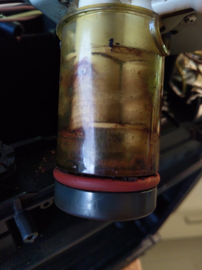

  • habe das Thermostat ersteinmal nicht gewechselt, aber die Brüheinheit thermoblock gereinigt und alle Dichtungen gewechselt.
    Hat leider nichts gebracht ... Das Problem mit der Milch besteht weiterhin :2639:
    Es zischt irgendwie "überall" nach dem Milchbezug bzw. Durchpusten danach ... Man man man

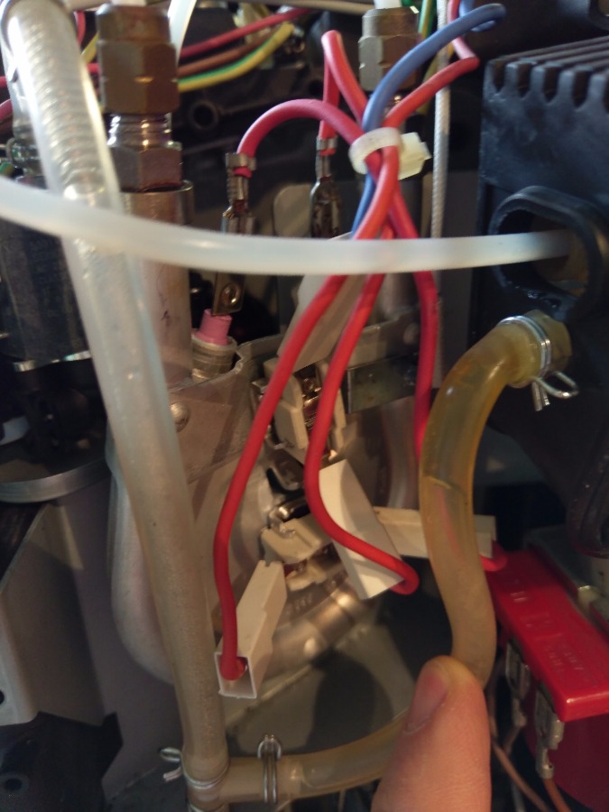

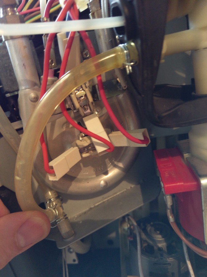

  • warte mal... Das merk ich ja erst jetzt!!! Unter den beiden Sicherungen sollte Wärmeleitpaste sein? Meinst du die beiden langen Sicherungen am Thermoblock? Dachte die ganze Zeit an den Fühler beim Thermostat. An den Sicherungen war nichts davon zu sehen!!!
    Habe die Maschine nochmal aufgemacht:
    Am Thermoblock ist kein Thermosensor dran, so wie auf den Bildern in der Revision des Thermoblocks PDF.
    20 Minuten später: Korrektur! Der ist nur weiter oben... Sorry.

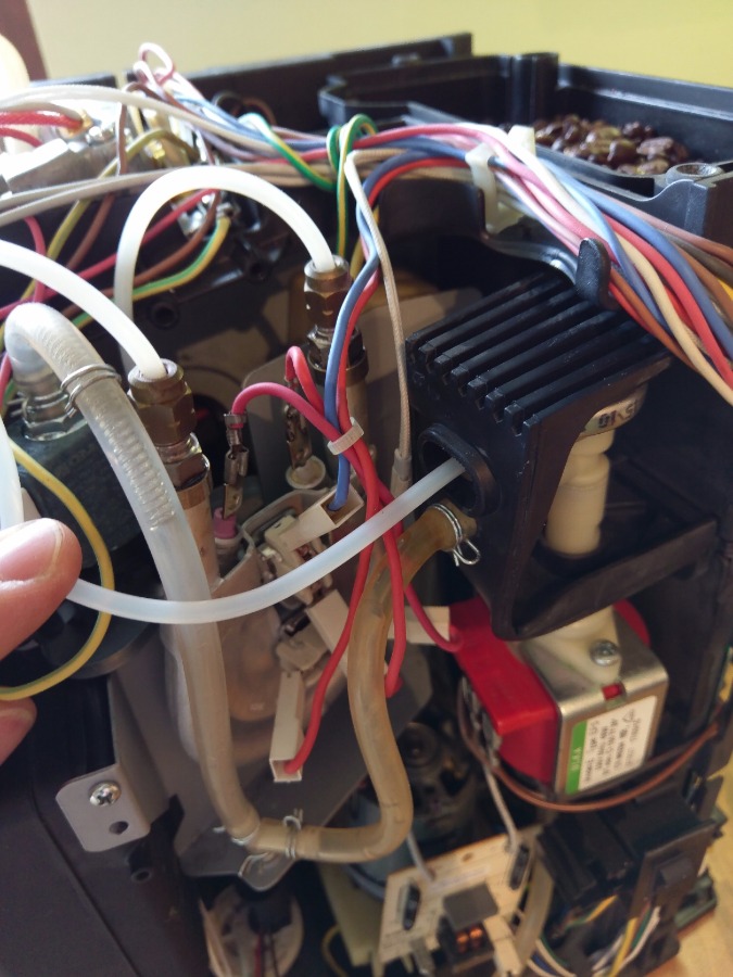

  • Alles klar, dann hab ich das falsch verstanden.
    Die wlp hab ich ausgetauscht und das 318er Thermostat auch. Allerdings hab ich es oben gelassen, Da mir immer noch nicht klar ist ob das getauscht werden muss und ob die Verkabelung so bleibt oder es bei mir evtl. Falsch ist.
    Kann man darauf dem Bild erkennen? 318er ist oben. Ist das so OK?:
