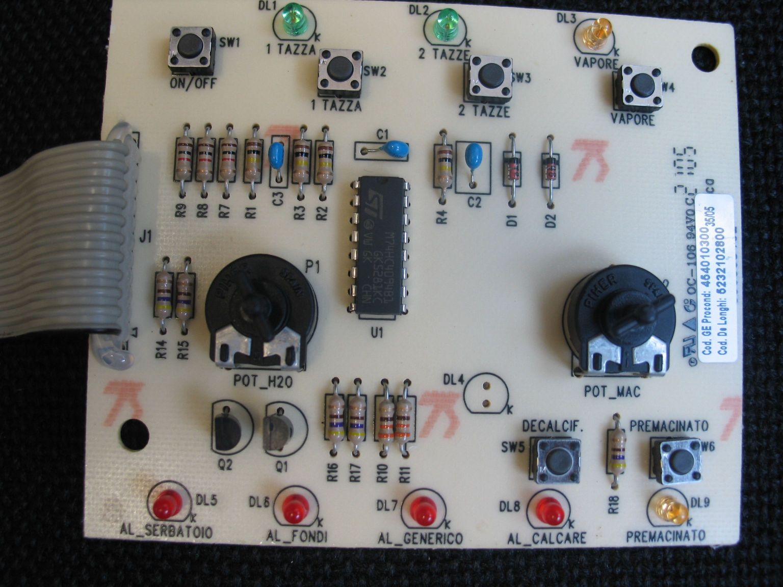

    moin,
    der 74HC4094 ist kein SMD, sondern Standart DIL (s.Bild)
    Ersatzteile gibt es bei Reichelt Elektronik
    Poti`s: Art.Nr.: PT15-2,5K € 0,27
    die Achsen sind nur eingeklipst und können von den alten Potis weiter verwendet werden
    Taster: Art.Nr.: Taster 3301 € 0,11
    Die Reichelt-Taster haben 4 Anschlussbeine, von denen jeweils 2 parallel liegen, die in der EAM/ESAM haben nur 2, aber das könnte man "hinbasteln"
      214,12 kB, 1.536×1.152, 489 mal angesehen

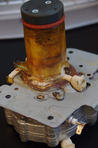

  • EAM 3500 gelöst!!
    Nun habe ich wie oben geschrieben auch noch den Durchflußsensor getauscht sowie den Boiler mit Kolben.
    Der Kolben war schon ziemlich verkalkt und die Metallplatte auf der der Kolben montiert ist rostet fröhlich vor sich hin.
    (siehe Anhang)
    Den Kolben gibts auch einzeln aber ich dachte mir, dass nach 4 Jahren der Tausch des Boiler als eines der Hauptverschleißteile nichts schaden kann. Ich habe keine allzugroße Lust die Maschine die kommenden Monate noche einmal auseinanderzubauen...
      82,86 kB, 319×480, 391 mal angesehen
