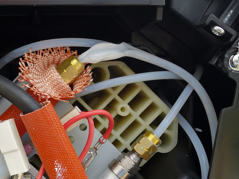

  • Also das ist schon ein ziemlicher Zufall jetzt... ich habe mich gerade hier im Forum angemeldet, weil es gestern beim Entkalken die Sicherung rausgehauen hat.
    Vorher hat es beim Cappucino-Zubereiten einen heftigen Dampfstoß gegeben, der den Milchbehälter von der Maschine geschossen hat. Nach dem Aufwischen dachte ich, es ist wohl an der Zeit, zu entkalken. Nach der ersten Runde gab es wieder einen Knall, und ich saß im Dunkeln.
    Heute habe ich mir das Innenleben der Maschine angeschaut und gesehen, daß ein Schlauch an der Dampfheizung geplatzt ist und die ganze Brühe in die Elektronik geflossen war.
    Viele Grüße
    primavera
      144,11 kB, 800×600, 150 mal angesehen
