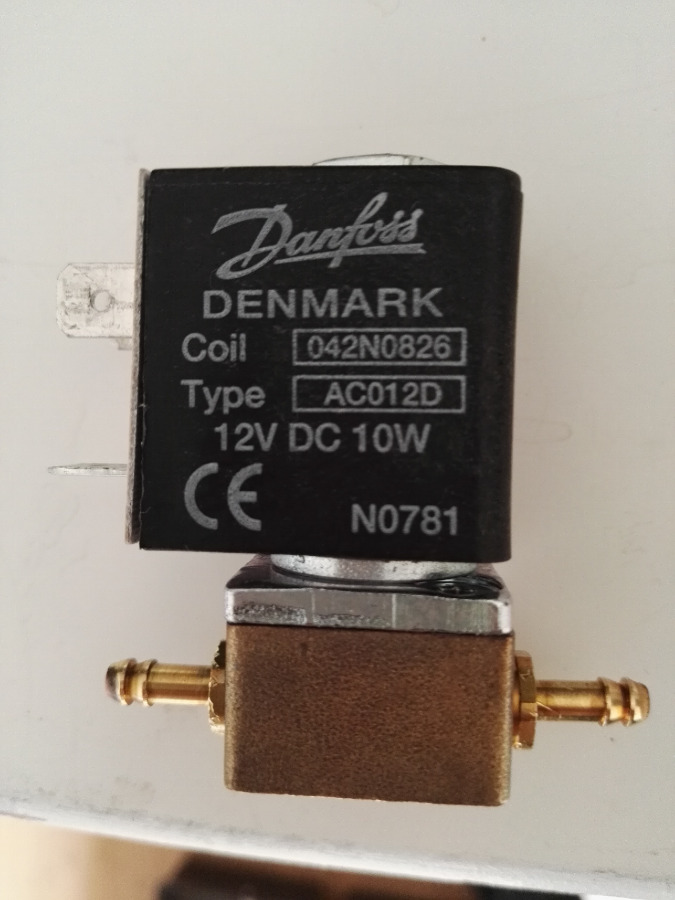

    Nur sind das Entlastungsventil und das Magnetventil nicht zwei verschiedene Ventile.
    Gerät habe ich bereits geöffnet.
    Hier ein Bild des Entlastungsventils. Das scheint okay zu sein.
    In einem anderen Forenbeitrag habe ich über einen ähnlichen Fehler bei einer WMF 800 gelesen. Da war es das Magnetventil. Habe mein Magnetventil auf der rechten Seite unterhalb der Platine ausgebaut. Gibt es eine Möglichkeit es zu prüfen, oder muss ich es auf Verdacht austauschen? Kennt jemand eine Bezugsquelle?
  • Soso, das erste ist ein Überdruckventil, und das zweite ein Magnetventil das öffnet um den Restdruck der BG in die auffangschale zu lassen (Entlastung). Original zu beziehen bei WMF. Oder gebraucht evtl in der Bucht oder bei einem Schrauber der diese Fehlkonstruktionen schlachtet.

  • Sorry,
    da habe ich wohl (aus Unwissenheit) die Begrifflichkeiten verwechselt. Entschuldigung!
    Ich habe das Entlastungsventil (Magnetventil) auseinander und wieder zusammengebaut und siehe da im ersten Probelauf war das "nässen" weg.
