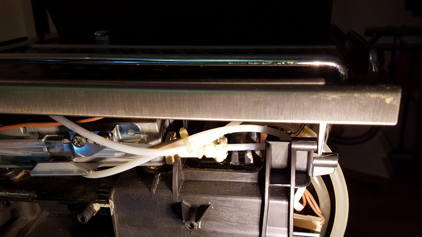

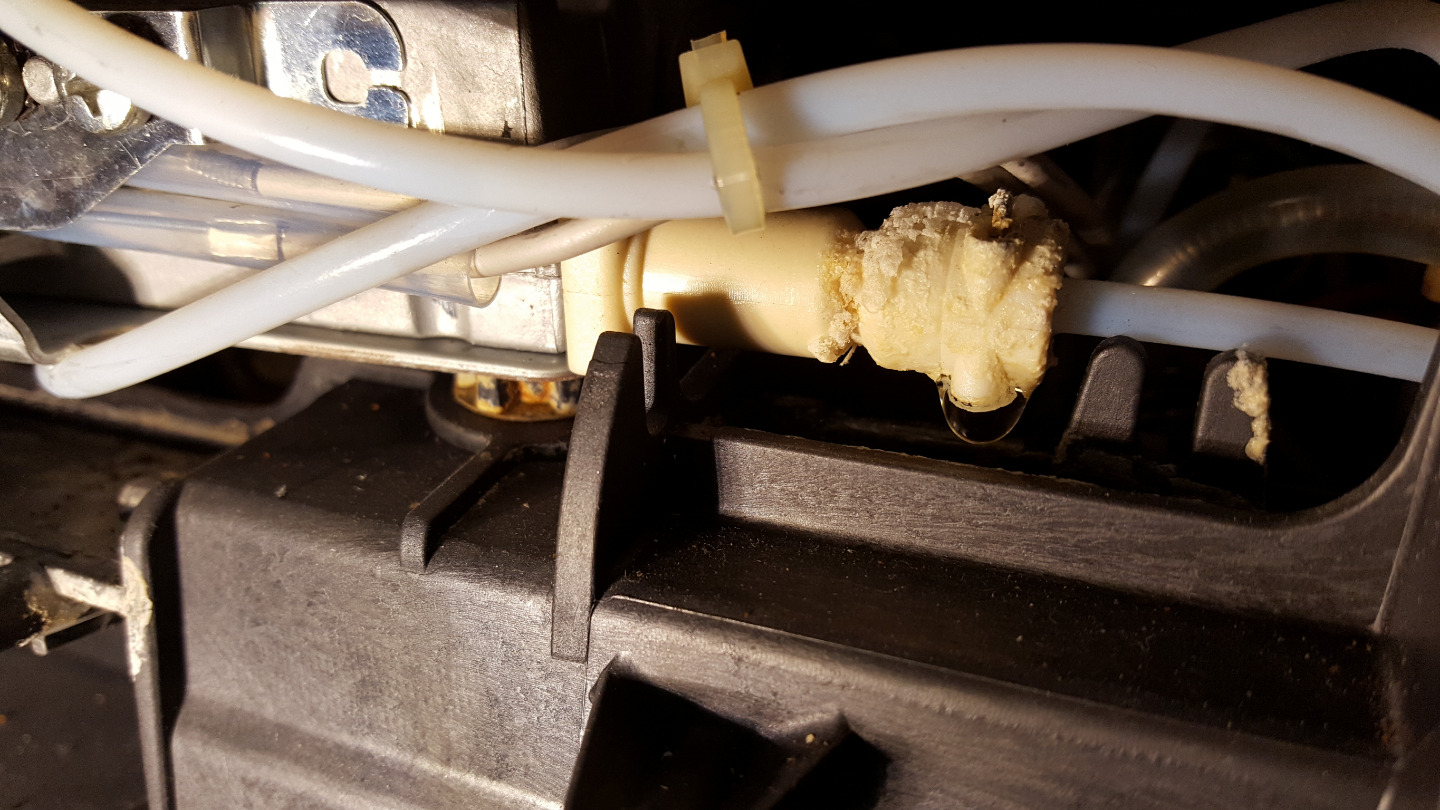

    Hi, habe gerade mal (wieder) meine Maschine aufgehabt, wg eines Problems.
    Beim Zusammenschrauben ist mir ein undichtes weißes Plastik-Teil am Heizblock aufgefallen. Möchte es gerne neu Bestellen. Könnt ihr mir - aus der Hüfte geschossen - sagen, was ein Teil das ist? (Siehe Bilder im Anhang).
    Total oxidiert und Undicht. (Oder andersrum :1f609: ).
    Einbauort: Wir schauen hier auf die rechte Seite / knapp unter dem Deckel.
    Viele Grüße,
    Dennis

  • Ok. Ich habe es.
    Ist dieser hier wohl...
    Anschluss zu Thermoblock DeLonghi inkl. Dichtungen
    Werde ich dann mal bestellen und einbauen.
    Nur - an was erkenne ich, ob ich den "5mm" oder den "6mm" benötige?!
    Ist damit der Schlauchdurchmesser gemeint?
    Schönes verlängertes Wochenende!

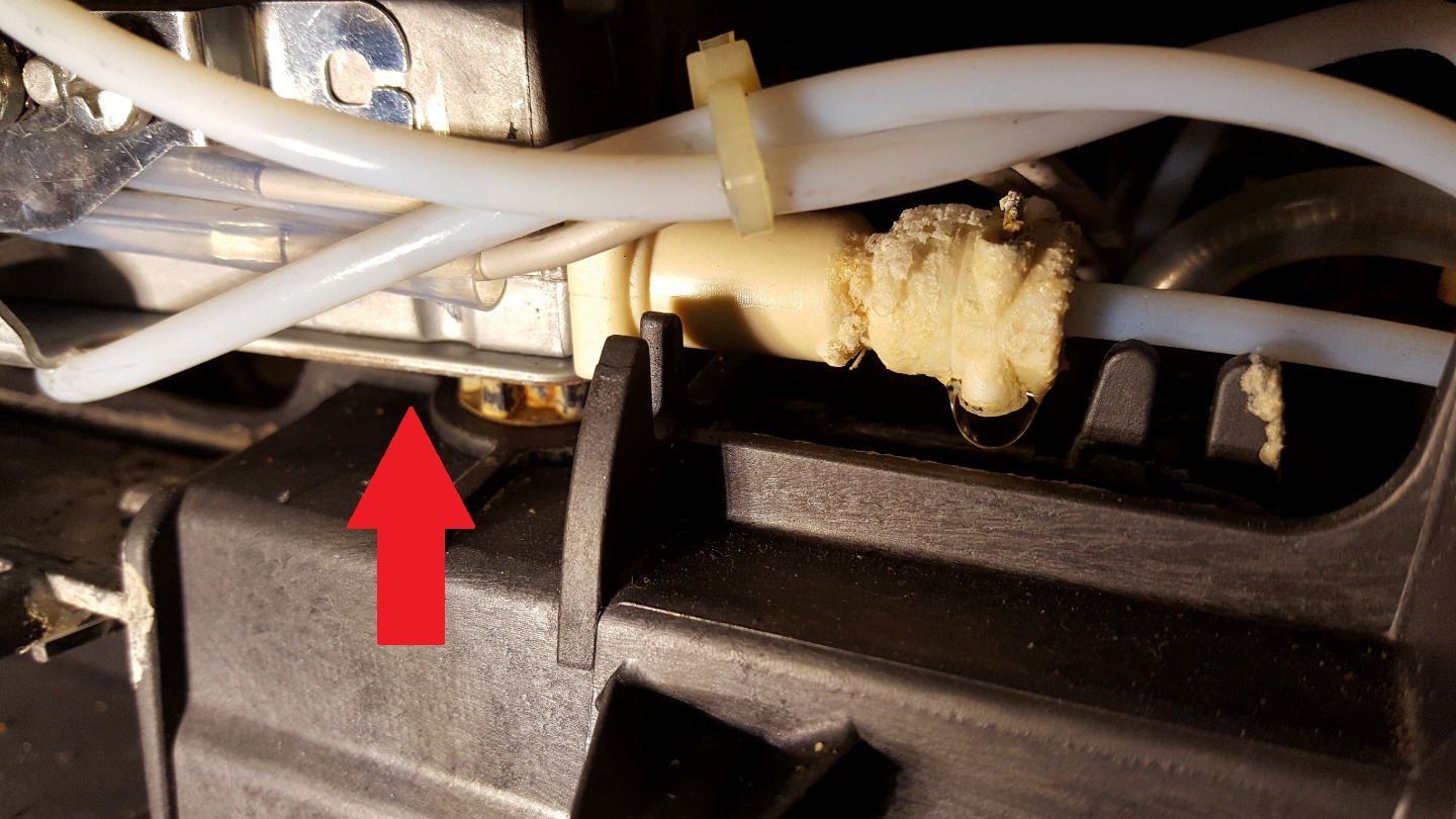

  • Ich habe auf deinem Bild mal eine Stelle mit Pfeil markiert. Nimm mal eine Taschenlampe und schau dir da das Blech unten an, nicht daß dort schon der Rost blüht.

  • Hi, ich habe heute den "Raccord" (Danke für den Namen, Fred :1f642: ) augebaut und mir mal angeschaut. Innen war der kleinere O-Ring (Richtung Schlauch) defekt/undicht.
    Da ich noch einen passenden (von Michael2 ... :1f622: ...) zur Hand hatte, habe ich alles fein sauber gemacht und wieder ordentlich eingebaut. DICHT! Sehr fein.
    Leider habe ich Deinen Hinweis - Stefan - erst eben gelesen, dass ich mir das Blech anschauen soll. Was wäre denn, wenn...?! So richtig lust, die Maschine wieder aufzumachen, habe ich nicht wirklich. Würde natürlich aber bei nächster Gelegenheit mal näher hinschauen.
    Danke Euch für die Unterstützung.
    VG. Dennis

  • Wenn das Blech mal angerostet ist und du machst nix, wird es relativ schnell vom Rost zerfressen.
