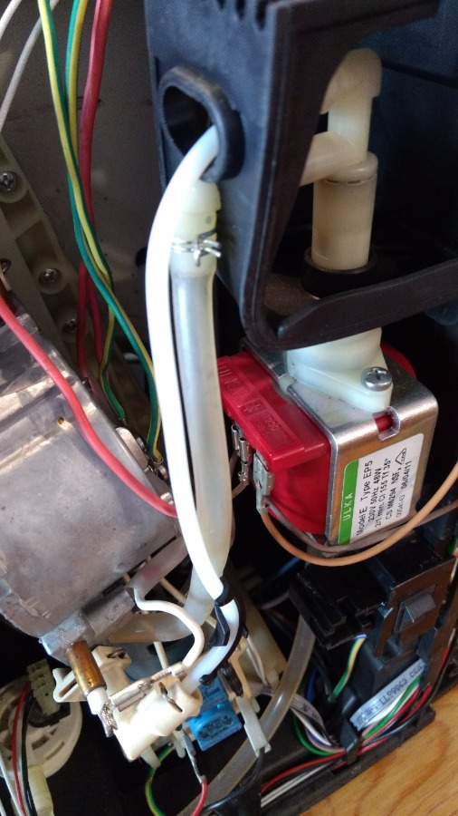

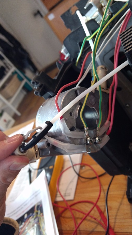

    Jetzt hab ich allerdings das Problem dass beim Brühvorgang nur mehr sehr wenig Kaffe aus der Brühgruppe rinnt, die meiste (Wasser)menge rinnt durch den seitlichen Ablauf - (siehe Bild)
    Hat jemand eine Idee was ich hier verbockt haben könnte?

  • Nach der Pumpe ist ein dicker durchsichtiger Schlauch, geht da das Wasser ab? Wenn nicht, kann es eigentlich nur noch durch dem schwarzen Schlauch seitlich am oberen Brühkolben?

  • Die 3000er hat kein Solenoidventil :1f609:
  • Das Überdruckventil ist defekt, das mußt du wechseln. Da empfiehlt sich gleich das Soundtuning: "Sound Design" an einer DeLonghi Primadonna
