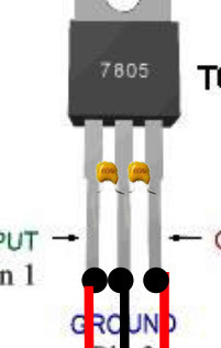

      Besser ist m.E. eine kleine Schaltung mit z.B. einem LM7805; dieser regelt die 24V auf 5 VDC und du brauchst lediglich 100 Ohm Widerstand für die LED.
      Nomale 5mm-LED haben eine Durchbruchspannung von 3,3 VDC
      EDIT:
      Der LM7805 ist ein Dreibeiner TO-220 . . zwischen die Anschlüsse gehören dann noch 2 kleine Kondensatoren (z.B. 10 nF), damit es HF-technisch einwandfrei wird.

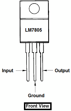

    • Das ist nicht schwierig, du lötest direkt an die Pins vom LM7805. (Die Kondensatoren kannst du einlöten, sind jedoch m.E. kein absolutes "Muss".)
      D.h. du zweigst vom Lüfter beide Zuleitungen ab, Rot/Plus kommt an "Input", Schwarz/Masse an den mittleren Pin bzw. Ground, nun die Kathode (Minusseite) der LEDs mit 100 Ohm Vorwiderstand an das mittige Ground und die Anode (Plusseite) der LED an "Output" - Isoliere die Beinchen mit Schrumpfschlauch = einbaufertig.
      Die 100 Ohm Widerstände können auch an die Plusseite - Wichtig ist nur, dass sie mit verbaut wurden.
      Damit funktioniert die Tassenbeleuchtung bei jedem Bezug und leuchtet 1 min nach . . bzw. auch in den Heizphasen der Boiler bzw. jedesmal, wenn der Lüfter angesteuert wird.
      Diese Schaltung "schwankt" 1x kurz in der Helligkeit beim "Nachdrücken" des Kaffeepucks nach der Brühung, weil hier die Versorgungsspannung des Lüfters ziemlich "einknickt".
      Hoffe, das hier hat "Licht ins Dunkel" gebracht .. . :1f642:
      EDIT:
      Verbaue in der Zuleitung vom Lüfter zum LM7805 noch eine Zener-Diode, damit die Steuerplatine vor der LED-Schaltung-Bastelei geschützt ist . . :1f642:
        6,16 kB, 249×386, 312 mal angesehen

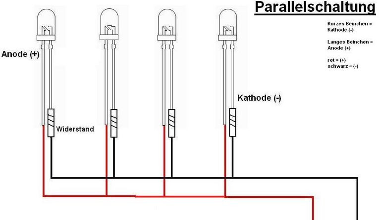

        50,23 kB, 769×445, 585 mal angesehen
      Dieser Beitrag wurde bereits 8 mal editiert, zuletzt von Schlenkman ()
    • Super, das hört sich schon viel verständlicher für mich an!Ich werde heute die Schaltung mal aufskizzieren und hier reinstellen.Vielleicht können dann noch die richtigen Bauteilbezeichnungen hinzugefügt werden und eventuelle Fehler meinerseits korrigiert werden.Natürlich alles auf eigene Gefahr!
