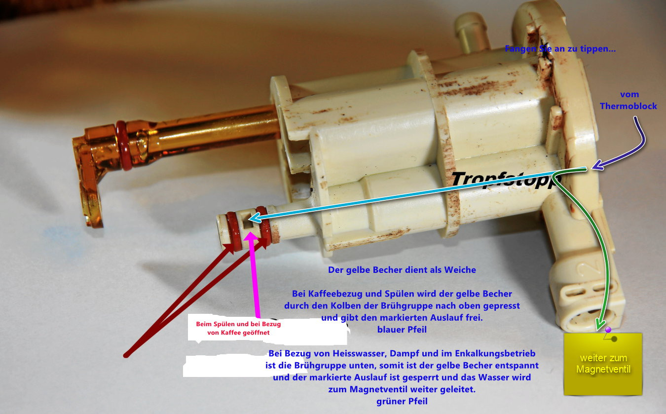

  • Hallo Jörg, falls Wasser bei Heisswasserbezug durch den oberen Brühkolben läuft musst du diese beiden O-Ringe erneuern.
    Bild wegen Fehlinformation von mir gelöscht, berichtiigtes Bild - siehe Beitrag Nr. 14
    Gruß Peter

  • Hallo Jörg,
    Sorry aber die Info auf dem Bild (Beitrag Nr. 10) ist falsch, hier habe ich das berichtigt.
      280,74 kB, 1.350×839, 1.129 mal angesehen
    Gruß Peter

  • Hallo Peter hat etwas gedauert bis ich die Maschine wieder zerlegen konnte. (Kaffee kam ja)
    Hab die beiden O-Ringe am Steigrohr getauscht. Hatte vermutlich beim Tausch der Heizung die falschen an dieser Stelle aufgezogen.
    (Unterscheiden sich nur minimal von den richtigen). Hat aber komischerweiße ne ganze Woche funktioniert.
    Der Heißwasserbezug ist wieder i.O. und das Spülen geht auch wieder problemlos.
    Danke nochmal für den Tipp, wäre bestimmt nicht darauf gekommen das hier die falschen Dichtungen drin sind.
