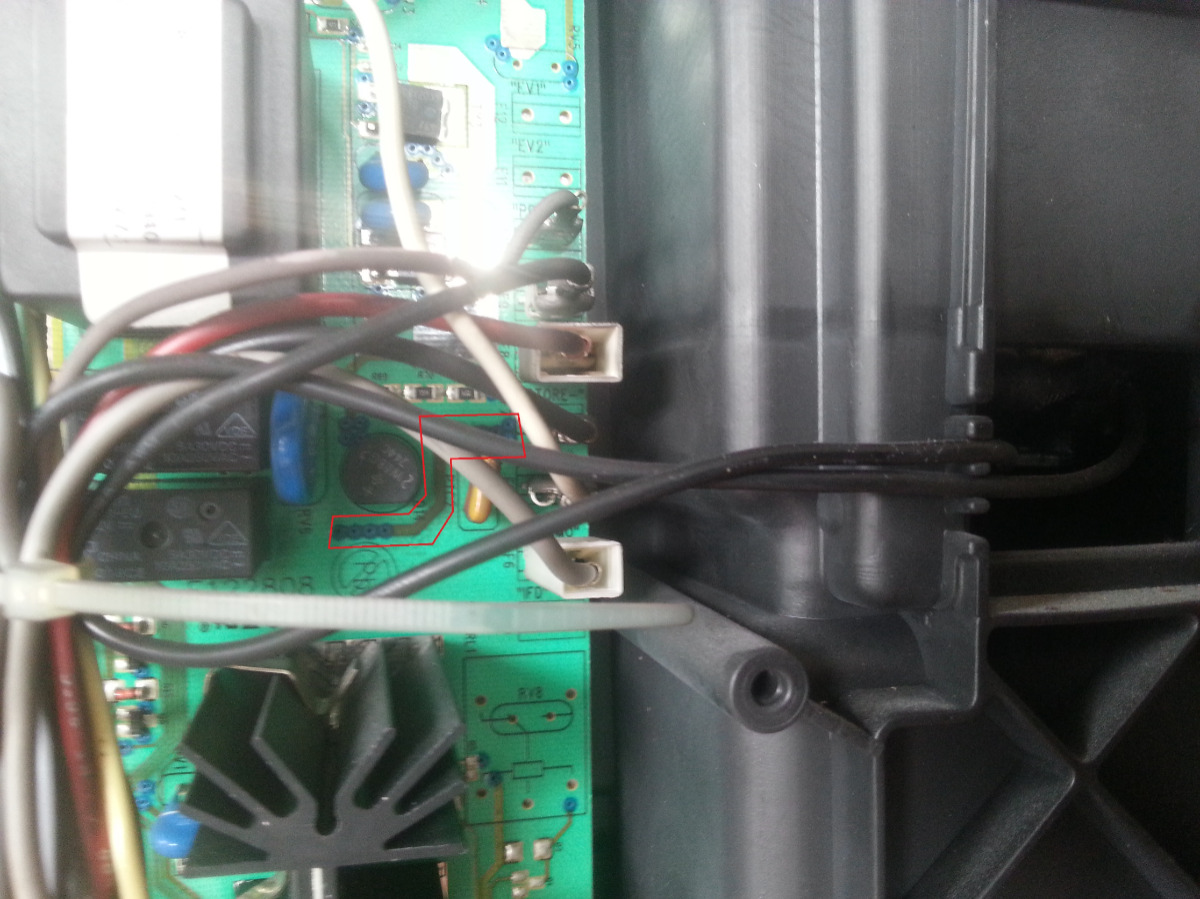

    Auf der Platine habe ich eine schwarze Leiterbahn entdeckt, siehe Anhang.
    Auch die Leitungen zum Antrieb der Baugruppe haben schwarzen Staub. Habe daraufhin versucht den Antriebsmotor auszumessen: zw. 110 und 210 Ohm.
    Meine Befürchtung: Antriebsmotor und Platine defekt. Kann das jemand mit meinen Angaben so bestätigen oder kann ich noch mehr Tests machen um dies zu bestätigen bzw. weitere Defekte auszuschließen?

  • Sehe keine schwarze Leiterbahn? Wie schaut denn der TY7 auf der Leistungselektronik aus?

    Der TY7 sieht für mich nicht auffällig aus (bin kein Elektroniker), siehe Bild.
    Habe auch nochmal das erste Bild hochgeladen, mit Markierung der Leiterbahn, die für mich auffällig aussieht.
    Schwarz/Staub ist kein Problem. Aber mit Multimeter auf Ohm-beriech kannst du diesen Leiterbahn pruefen: die blaue Zirkel mit Loecher drin, das ist wo der Leiterbahn durch die Platine geht (von Oberseiten nach Unterseite). Diese zwei Verbindungen solltest du pruefen.
    Als dass gut ist, ist wahrscheinlich doch TY7 defekt.
